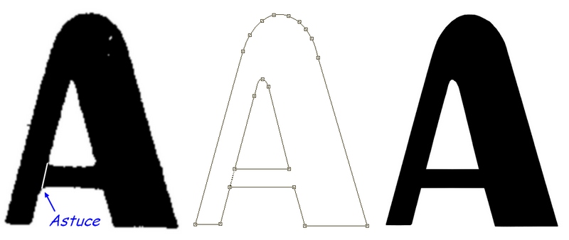

Non, non, ce n'est pas impossible, il faut par contre apprivoiser le tracé vectoriel.
Comme déjà dit, il faut au moins doubler la taille de la sélection du caractère à traiter avant de convertir en vectoriel,
car les points ont tendance à se confondre quand la distance qui les sépare est trop faible.
Ensuite il faut maitriser le lissage en gérant l'angle et la longueur des tangentes des points de contrôle.
http://www.photofiltre-studio.com/doc/vpath.htm
Un exemple vite fait :
Pour que le Plugin Contour vers Sélection prenne en compte l'intérieur d'un caractère fermé, il faut l'ouvrir.
Tout simplement faire une coupure blanche. Lorsque la sélection sera convertie en vectoriel on referme le tracé
en déplaçant les points de contrôle pour que le tracé vertical de la coupure se superpose avec le montant intérieur.
Bon... l'arrondi extérieur de la tête du A peut être largement amélioré encore.
