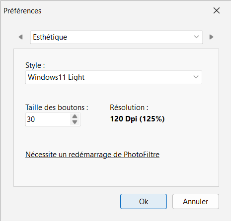

Après mis à jour de Photofiltre 11, je m'aperçois que la taille des icônes n'est pas mémorisée.
J'avais réglé la taille sur 40 et après mis à jour elle revient sur 30.
Rien de dramatique, mais ne serait-il pas possible de conserver la taille des icônes après mise à jour ?
Merci.

Parfois pour mémoriser les modifications il faut lancer en mode administrateur (clic droit sur l'icone PF11, puis exécuter en tant qu'admin). Faire la modif, normalement ensuite ça mémorise (je pense que vous avez installé PF11 dans le dossier "program files" ?"

Bonjour Antonio,
J'ai vérifié et le programme était installé directement à la racine du disque C.
J'ai désinstallé le programme et réinstallé dans ce dossier.
"C:\Program Files\PhotoFiltre11\PhotoFiltre11.exe"
Pour mémoriser la taille à 40, je dois exécuter Photofiltre en mode administrateur sinon j'ai beau changé la taille ça revient toujours à 30.
Par contre si je relance la mise à jour, même en exécutant Photofiltre11.5.1_fr_setup.exe en mode administrateur ça revient à 30.
==> oui c'est exactement ce que j'ai dit car maintenant Windows 10 et 11 bloque les fichiers ini la plupart du temps. Il faut donc faire ça à chaque fois qu'on veut mémoriser des changement de préférences :(

Oui, mais par contre à chaque installation de mise à jour, il faut refaire le réglage. :cry:

en effet, faudra que je corrige ça un de ces 4...
