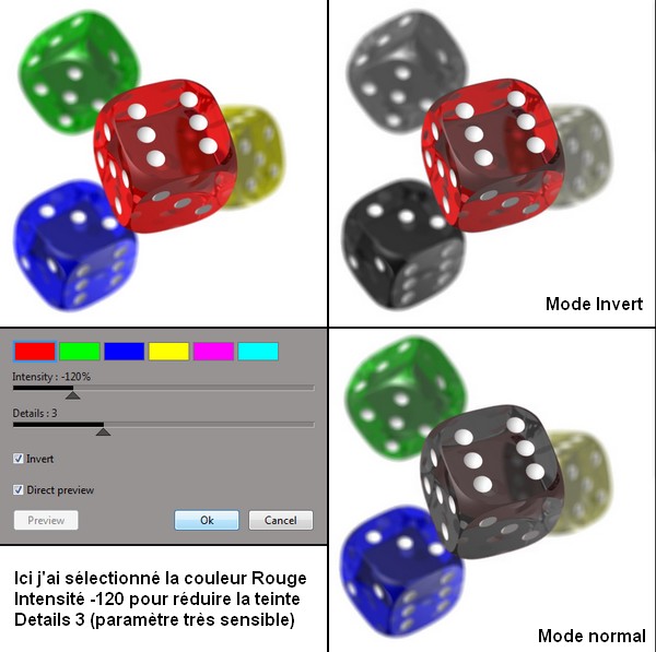

J'avais aussi commencé une fonction de désaturation partielle dans PhotoFiltre Mini mais je n'ai eu aucun retour car c'est pas utilisé. En plus on ne sais jamais ce que veut faire l'utilisateur, car ça varie en fonction de l'un et l'autre. Comme dit Tom c'est pas évident de répondre...
Voici un exemple avec PhotoFiltre Mini. Le résultat en haut à droite est en mode Invert. Je diminue la saturation de toute couleur autre que la couleur sélectionnée (ici le rouge). En bas à droite c'est en mode normal, ça n'impacte que la dominante Rouge.

BonjourAntonio a écrit :J'avais aussi commencé une fonction de désaturation partielle dans PhotoFiltre Mini mais je n'ai eu aucun retour car c'est pas utilisé. En plus on ne sais jamais ce que veut faire l'utilisateur, car ça varie en fonction de l'un et l'autre. Comme dit Tom c'est pas évident de répondre...
Voici un exemple avec PhotoFiltre Mini .../...
Franchement oui, j'aimerai bien avoir cette possibilité de réglages dans une prochaine version de Photo Filtre Studio. C'est un réglage assez classique/utile et présent dans beaucoup d'autres logiciels photos
