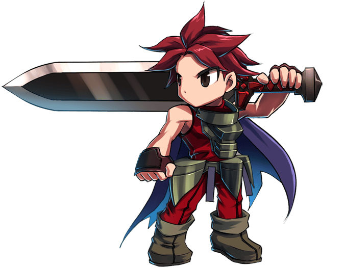

Lorsque j'ajoute une image png qui contient de la transparence sur photofiltre, la transparence est remplacer par du noir. Lorsque j'essaye de remettre ce noir en transparence le résultat n'est plus propre.
Sachant que d'autre image de la même source ( de la même banque d'image pour me faire comprendre ) n'ont pas ce problème.
De plus ces image en question n'ont pas de problème quant je l'est met sur paint...
auriez-vous une solution ?

Excusez-moi je m'exprime surement mal.
Voici l'image en question :

si on importe l'image par copier /coller dans photofiltre,
on a effectivement du noir, car le presse-papier de windows ne gère pas la couche alpha.
Par contre si on enregistre l'image pour l'ouvrir avec PhotoFiltre on obtient bien du PNG avec transparence.

Merci pour votre réponse.
L'image est enregistré sur une clef usb, et la transparence n'est toujours pas gérer ...

C'est sûrement parce que vous enregistrez en JPeg, en tout cas un autre format que le PNG. Il faut enregistrer en PNG et bien sélection le type PNG dans la boîte de dialogue d'enregistrement du navigateur.

Non l'image est bien enregistré en png, pour vous sa marche ?

L'image que vous avez publiée est bien en png avec transparence en couche Alpha,
et je l'ai enregistrée depuis mon navigateur par la fonction clic droit / enregistrer sous.
Et quand on l'ouvre dans PhotoFiltre avec la fonction Ouvrir on obtient bien ceci sans aucune manipulation :
Mais si je copie l'image pour la coller comme nouvelle image dans PFS j'obtiens une image avec fond noir.

Pourtant malgré le format png j'ai la couche noir. je ne comprend pas du tout ...
j'ai une version d’évaluation (6 jour restant) en version 10.12.1.

et vous pouvez poster ici l'image PNG qui apparaît avec du noir ?
(pas l'image originale mais une fois que vous l'avez enregistrée sur disque dur)
Je me suis déjà fait avoir car le navigateur force parfois le JPeg. On peut donc avoir 2 cas de figure :
1. un fichier de la forme "nomimage.png" mais qui en fait est un JPeg. Mais dans ce cas, ça plante lors de l'ouverture sous PhotoFiltre car il aime pas
2. un fichier de la forme "nomimage.png.jpg". Les 2 extensions sont présentes mais c'est en fait un JPeg. Il suffit que sous Windows les extensions de fichier soient masquées et on se fait avoir
Si vous me dite que c'est enregistré en PNG et que c'est bien un PNG, je ne vois pas de raison, ça doit fonctionner...

J'ai regardé les propriété de l'image, c'est bien au format png.

non, ça n'a rien a voir avec une réinstall. Il faudrait juste poster une image qui s'affiche en noir ou me l'envoyer par mail pour que je teste sur mon PC...

==> on ne s'est pas compris. Lorsque vous récupérez l'image ci-dessus qui est transparente, vous l'enregistrez bien sur votre disque dur ? vous procédez comment pour la récupérer ? quel navigateur et quelle fonction ?

En gros, sur le site auquel il y a l'image, je fait un "enregistré-sous" sur le disque dure, le format est bien en png. Je fait ceci sur la dernière version de firefox.
