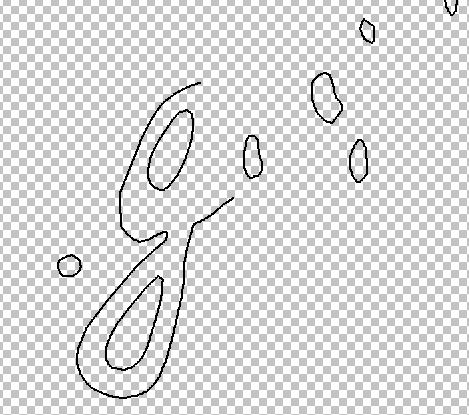

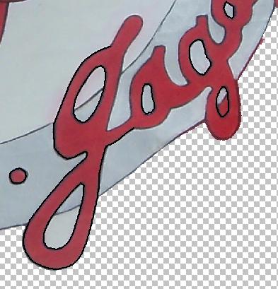

Je suis sur un dessin dont une partie (du texte) est faite à "main levée" :
Le texte est sur un calque à part.
Je voudrais savoir si il y a un moyen de faire en sorte que les tracé soit plus propre, lissé ou un truc du style.
Comme c'est pour copie un dessin papier (que j'ai mis en fond pour "décalquer", je peut pas modifier l’écriture).

Pas tout à fait :
- le tracé noir ou rouge ne peut effectivement pas être beaucoup amélioré s'il n'a pas été créé avec un tracé vectoriel
- par contre les contours du tracé peuvent être lissés si le tracé a été créé sur un calque spécifique

Chaque tracés ont un calque spécifique.
Donc, quelle serait la solution éventuelle ??
