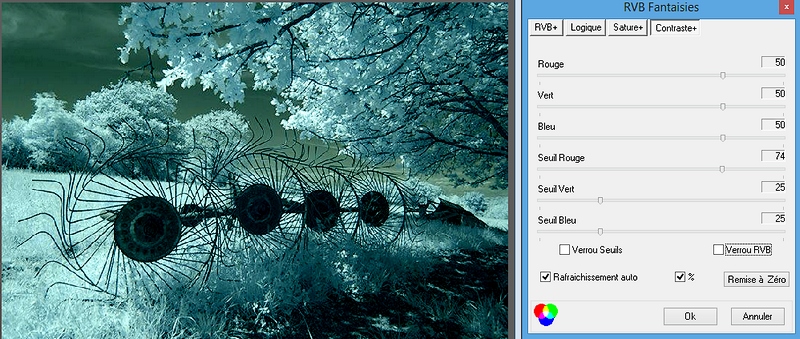

Je viens de faire des essais avec différents outils pour avoir des points de comparaison, et même avec le mélangeur de couches de Gimp,
qui présente des fonctions similaires à ce que l'on voit de celui de Toshop, on a bien du mal d'obtenir un résultat proche en partant
de l'exemplaire pris en balance des blancs personnalisée.
Avec PhotoFiltre, j'ai obtenu un résultat qui va dans le bon sens et mérite d'être encore affiné, avec le plugin RVB Fantaisie :
Voilà pour la partie post-traitement en partant d'une balance des blancs personnalisée, selon l'auteur du tuto.
Par contre pour la première partie, à savoir la prise de vue, je ne saurais pas te conseiller car tu as déjà une solide expérience,
mais je constate que ton exemplaire est fortement rouge carmin, et que peu de zones vertes à l'origine ont été blanchies,
ce qui nous éloigne passablement de la balance des blancs automatique de l'auteur du tuto.
Du coup je pense que le plus gros boulot doit être fait à la prise de vue. Je garde les images sous le coude
et je poursuivrai d'autres essais, mais là je sèche un peu. :oops:

Un grand merci pour ta réponse. J'ai fait des essais avec la même photo issue du tuto. J'ai téléchargé le pluggin RVB fantaisies et white balance filter. Du coup les résultats sont réels et je vais pouvoir obtenir ce que je souhaitais.
Tu as raison, le problème provient bien de la prise de vue. Je pense que je devrais faire une mesure de blanc classique sans le filtre IR et non pas sur du vert (herbe) avec le filtre IR. Je verrai bien ce que cela donne...
