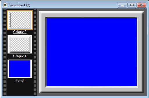

J'ai réalisé ce calque avec le 8BF Bordure Mania/Cadre Relief 1 ; J'aimerais réaliser ce même calque avec Photofiltre Studio sans 8BF.
Pas de problème pour le biseau extérieur avec Filtre/Encadrement/Bonton 3D mais comment faire le biseau intérieur ?
Evidemment je pourrais réaliser un masque, mais existe-t-il une autre solution ?
Merci pour vos suggestions.

Hé hé... à l'intérieur d'une sélection ça marche beaucoup plus mieux. :wink:
Il suffit pour le biseau intérieur d'inverser la position : Bas/Droite

Je viens d'essayer ta solution, mais il reste un problème : la ligne du biseau.
Voici ce que donne mon coin supérieur droit, as-tu une solution ?

Pas de souci Crilou, j'aime bien les colles. :)
Dans ce cas, il faut utiliser le mode adoucir et répéter l'opération plusieurs fois par Ctrl K,
ou alors il vaut mieux utiliser l'autre fonction : Filtre / Encadrement / Bouton 3D.
Pour le biseau intérieur il faut tracer la sélection et dupliquer pour pouvoir utiliser la même fonction.
Ensuite on fait tourner le calque de 180° :
Mais les spécialistes de la déco, qui font ça tous les jours auront certainement mieux en magasin, je pense.
On peut aussi combiner les deux méthodes en jouant sur l'opacité.

Etant donné que je désire exactement le même rendu, je me résigne à utiliser la sélection polygone et le pot de peinture.
C'est un peu long, mais quand on aime....

Ah effectivement pour exactement le même rendu, il faut effectuer plusieurs passes.
SI on zoome sur l'angle haut/droit à 400 % on voit bien qu'il y a deux, voire trois couleurs pour chaque biseau.
Il faut donc contracter la sélection pour faire une deuxième couleur à chaque biseau.
