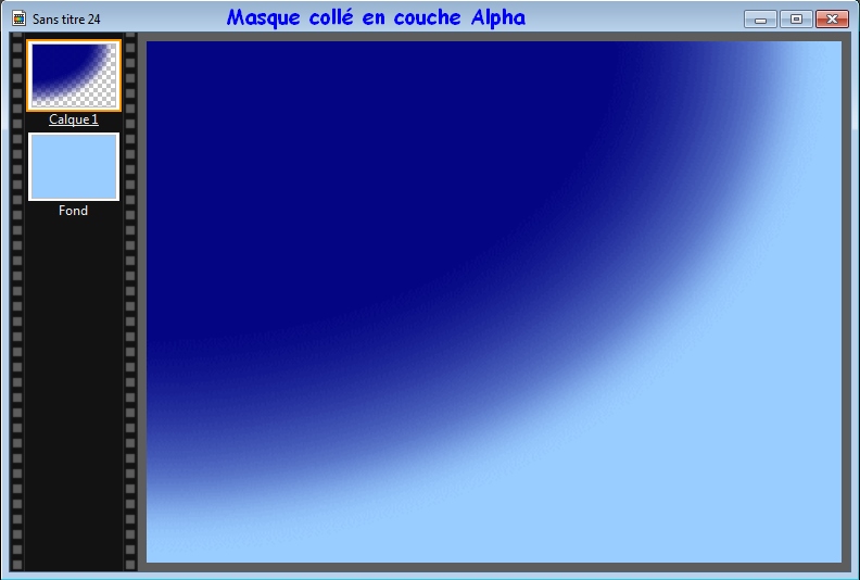

Bon... bein changement de programme :oops: :oops: :oops:
Le fonctionnement avec le module PhotoMasque rencontre pour le moment un problème que j'ai soumis à Antonio.
Je te propose pour solutionner le problème :
  • de construire une usine de papiers peints, ou de décalcomanies :roll: :lol: :oops: 8)
  • appliquer les papiers peints comme calques, mis à l'échelle et positionnés en opacité réduite,
  • puis de les découper avec une sélection de la zone sur la quelle les appliquer, et rétablir l'opacité.
Exemple : le masque que tu peux construire avec le plugin dégradé, travailler le flou et couper le masque en quarts:
Pour des formes plus complexes, à partir d'une sélection on peut réaliser aussi des dégradés assez fins (100 niveaux)
avec le filtre Esthétique / Contours progressifs, et travailler le flou pour affiner.
Application du masque collé en couche Alpha dans un calque (avant application de flou) :
Selon la forme de tes bases de papier peint (format portrait au lieu de paysage par exemple),
tu peux obtenir une application déformée du masque (sans changer son orientation bien entendu)
et modifier ainsi la courbure, idem sur le masque et le découpage des quarts. :wink:

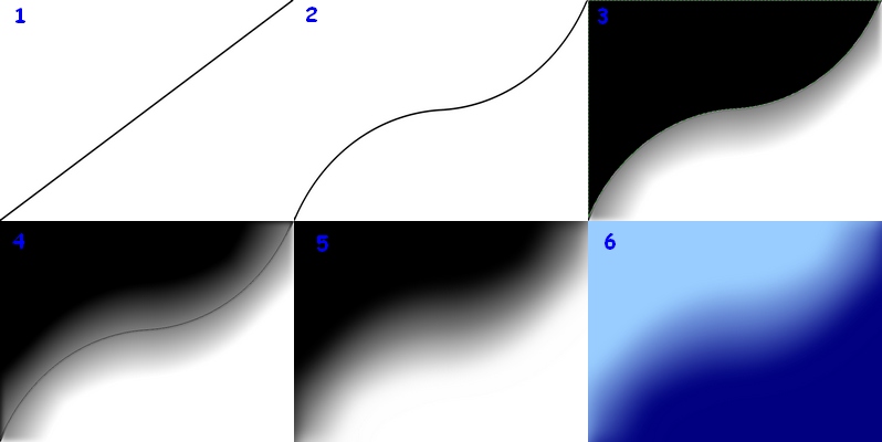

La méthode de fabrication de papier peint avec un dégradé sinusoïdal en 6 points :
  • 1° Couper l'image en diagonale avec l'Outil Ligne, épaisseur 3, en allant complètement d'un angle à l'autre
    _
  • 2° Menu Filtre / Déformation / Spirale , fond blanc, ici quantité 3. Sélectionner à la baguette une moitié de l'image.
    (recommencer ou recadrer si la sélection déborde dans l'autre moitié)
    _
  • 3° Ctrl + B : Remplir de noir. Menu / Filtre / Esthétique / Contour progressif
    Couleur gris RVB 128 (4ème case au dessus du blanc de la palette), ici Epaisseur : 100 (maxi), Cocher Extérieur, Flou
    _
  • 4° Inverser la sélection. Ctrl + K : Répèter Contour progressif avec exactement les mêmes paramètres.
    _
  • 5° Masquer la sélection. Menu Filtre / Effet d'optique / Flou gaussien Rayon 30. Copier l'image (qui servira de masque).
    (Le flou a fait disparaître le résidu du trait)
    _
  • 6° Clic droit sur la vignette du calque à dégrader de façon transparente / Coller en tant que couche Alpha

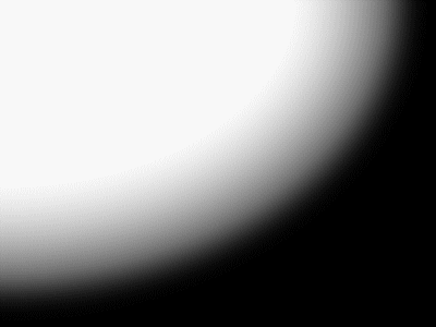

Le masque obtenu pour faire des essais directs :
Voilà je pense qu'avec ces deux techniques tu vas réussir à nous trouver un process encore plus rapide. :)

Tom a écrit :Bon, ça a été plus vite que prévu :)
[img]image[/img]
    _
    _
    _
    _
  • 5° Masquer la sélection. Menu Filtre / Effet d'optique / Flou gaussien Rayon 30. Copier le masque
    _
image supprimée pour lisibilité du suivi [Tom]

Hé hé, au point 5, l'image obtenue est LE MASQUE en niveaux de gris qui va servir de couche Alpha.
Donc on copie l'image obtenue tout simplement. ;)
