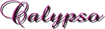

J’aimerai réaliser des texte avec le même effet 3D et l'ombre portée que dans l'image ci-dessous.
Je n'ai aucune idée de la manière dont je dois procéder.
Pouvez vous me guider SVP ?

dans le module Texte, onglet Effets, cocher Ombre portée.
Pour l'aspect 3D, si la police de base ne dispose pas de cette configuration de texture,
il faut convertir le calque Texte en calque Image (clic droit dans la vignette de calque)
et faire une deuxième passe avec le module texte en cliquant sur le bouton Transformer en sélection,
puis appeler le menu Filtre / Esthétique / Contours 3D ou Contour Progressif selon l'effet recherché et la taille des caractères.
Les infos sur le module Texte ici : http://www.photofiltre-studio.com/doc/calque-1.htm
