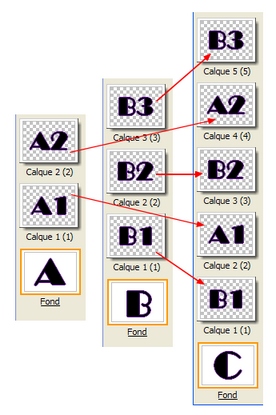

Voilà je voudrais faire une signature animée mon glitter comporte 3 calques + le fond
j'ajoute mon texte et le rempli avec le glitter, jusque là je sais faire
mais ensuite je voudrais ajouter un petit papillon à mon prenom qui scintille et là cela se complique
mon image gif papillon contient 4 calques + le fond et dans le cas ou il y en aurait plus par exemple un floatie avec 5 calques + un fond transparent ?
comment faire associer mon prenom (3 calques + le fond transparent) et mon image gif (4 calques + le fond noir)
Que fait-on du fond on les associe aussi ou pas ?
j'espère avoir été claire, :( merci de m'aider

Bonsoir Lina,
à part le fait que tu veuilles fusionner deux animations, il est difficile de comprendre dans quel ordre
tu veux obtenir ton résultat.
En fait il y a une foule de possibilités pour gérer une animation, mais en gros cela revient presque toujours
à développer les modèles simples qui figurent dans la documentation : http://www.photofiltre-studio.com/doc/gifanim.htm
Et pour résoudre ton problème il faut que tu comprennes le paragraphe "Constitution du gif animé",
et que écrives le scénario précis de ce que tu veux obtenir avec l'ordre d'apparition de tes images :
- en particulier il te faut décider si tu veux associer deux images des deux animations sur le même calque,
pour qu'elles s'affichent en même temps ou sur des calques différents pour qu'elles s'affichent successivement.
- il faut juste vérifier que la taille de la zone de travail de ton projet te permet d'afficher la surface suffisante,
pour juxtaposer deux images sur le même calque.
Voir aussi quelques infos sur cette page : http://jptom.free.fr/PageFavori/Reference.htm#anim

En fait je veux reproduire le tuto de papy 35*
http://www.photofiltregraphic.com/02pre ... ante10.htm
mais à la place du fond marin je veux mettre une image animée d'une ROSE, qui comporte 4 calques + le fond au lieu de trois + le fond pour glitter qui remplit le texte
ma question c'est à ce moment je fais quoi, du calque supplémentaire de l'image animée qui n'a pas son pendant
en face pour ajouter la dernière image du gif DE MA ROSE afin que son animation soit complète
est ce que je peux rajouter un calque au texte avec le glitter et à quel niveau ?
merci de votre compréhension j'avance a tous petits pas avec PFS
Messages : 1830
Re: signature animee
sur l'animation qui a 3 calques,tu peux essayer de mettre 2 fois le dernier calque ce qui te fera 4 calques.
faire un essai ne coute rien et......çà marchera peut être!
Messages : 13296
Oui pourquoi pas ? La solution de Crealios marchera certainement.
J'aurais aussi pu te répondre de garder les 7 calques et les assembler en alternance comme un jeu de cartes que l'on a coupé.
Mais il est possible que le résultat ne te convienne pas, c'est donc à toi de décider quand chaque image s'affiche selon ton projet.
L'animation c'est d'abord un problème de chronologie : l'ordre d'apparition des images,
c'est ensuite un problème de rythme : la vitesse de défilement et les intervalles de temps entre chaque image.
Fais des essais avec des éléments simples comme des chiffres ou des carrés de couleur, et relis tranquillement
la documentation, tout y est pour bien comprendre et réussir des choses très pointues par la suite.

j'ai opté pour la première solution, rajouter deux fois le dernier calque
parce que je ne suis pas joueuse de cartes
et donc je n'ai pas compris comment faire pour intercaler
3 calques de l'image l dans les 4 calques 2 l'image
si je copie le l avec le 1 etc il me reste toujours le 4 tout seul
je ne vois pas comment faire :cry:
