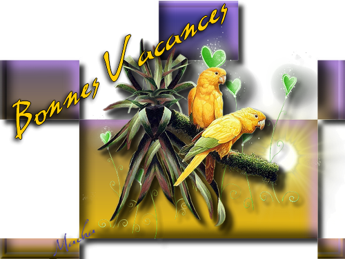

j'ai réalisé un gif pour les vacances. Sur ce gif il y a une ombre noire qui est génante et qui n'apparait pas sur le png.
Gif
Png
Faut-il pour un gif automatiquement enlever les ombres, ou dois-je les faire d'une autre façon ?

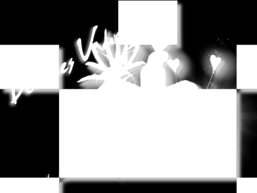

Voici l'édition de la couche alpha de l'image PNG :
Ceci pour te montrer que tout ce qui ne correspond pas à une valeur de couleur 0.0.0 ou 255.255.255 ne sera par
pris en compte à sa vraie valeur dans la transparence du gif, qui n'est jamais progressive.
Il y aura donc une conversion des gris du masque soit vers le blanc, soit vers le noir.
Donc dans les gifs, puisqu'il n'y a pas de transparence partielle ou progressive, la seule solution pour simuler la transparence
est de faire évoluer la luminance de la zone vers celle du fond sur lequel il sera posé.

Merci mais Ouille ouille ouille ! j'ai pas tout comprendu...en fait, (car expliquer tout sera certainement fastidieux) comment as-tu fait pour arriver à l'édition de la couche alpha ?
et "pour simuler la transparence et faire évoluer la luminance de la zone vers celle du fond sur lequel il sera posé"...je fais comment ?

Ah bah oui il y a quelques bases à connaître qui sont d'ailleurs dans la documentation : :wink: :)
Transparence en Gif : un pixel est transparent ou ne l'est pas. C'est 0 ou 255, tout ou rien.
Transparence en PNG, géré par la couche Alpha : la transparence est gérée de 0 à 255
Si on édite la couche Alpha du PNG : menu Calque/Transparence/Editer la couche Alpha
on obtient du Noir : RVB 0.0.0 pour tout ce qui sera complètement transparent
du Blanc : RVB 255.255.255 pour tout ce qui sera complètement opaque
et du gris plus ou moins noir selon que ce sera plus ou moins transparent.
Pour la luminance il faut gérer le réglage de la Correction Gamma, mais on peut aussi essayer la luminosité.
