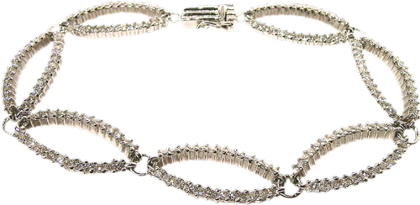

sur la photo du bijoux sur la table degrossi d'abord avec la baguette magique regler a 30
comme ca
ensuite tu fais :image /transparence automatique region INTERIEUR a la selection
clic sur la fleche blanche et ensuite avec l'outil polygone , grossi ton image et tu contournes bien ,
image /transparence automatique region EXTERIEUR a la selection
fais pareil dans le gris qui reste
quand tout est clean
edition/copier
sur ton fond blanc que tu as creer a coté
tu fais edition /coller
clic droit valider
ensuite la tu clic dans le blanc
selection /inverser
et fait filtre/esthetique /ombre portee
FICHIER/ENREGISTRER SOUS
RESULTAT
comme ca
edition/copier
clic droit valider
selection /inverser
RESULTAT
