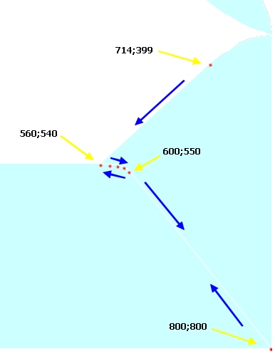

- Messages : 13310
Re: Combiner des sélections contigues
Ah si tu as la version 9 et que tu as conservé ton document de licence avec le nom exact d'utilisateur et la clé,
rien ne t'empêche de télécharger la dernière version.
Tu peux l'installer dans un dossier différent ce qui te permet de revenir à tout moment sur l'ancien dossier sans rien perdre.
Sinon avec un peu de patience tu peux modifier les valeurs des coordonnées x,y des points décrits dans le fichier pfs
en l'ouvrant dans le bloc-notes. On peut s'apercevoir qu'entre les points 44 et 54, le sieur Rolland passe deux fois
sur les mêmes points exactement, ce qui explique le prodige.
