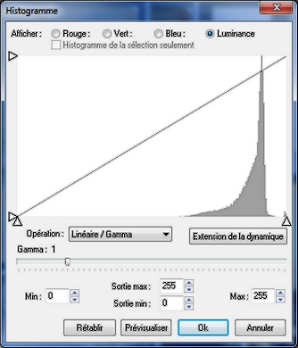

- Un petit coup de Plugin Editeur d'histogramme pour avoir une idée générale
- premier constat, on pourrait gagner un tout petit peu de contraste dans les hautes lumières
- mais le manque le plus important se situe dans les basses lumières, il faut augmenter la densité de l'information.

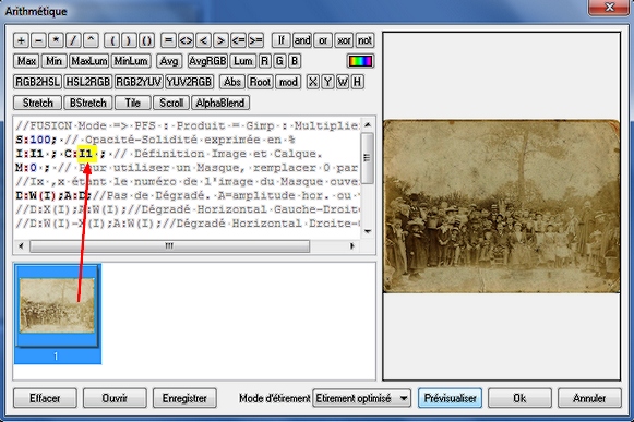

- on va donc utiliser le bon plugin arithmétique qui nous permet de simuler une fusion de calques en mode produit pour assombrir
- avec une première passe uniforme, et une deuxième passe avec un dégradé pour assombrir plutôt à droite
. . . . . . . . . . . . . Référence : http://jptom.free.fr/Tuto.html#Fus_Produit_PF6
- avec une seule image ouverte dans PF6, l'original, ouvrir le Plugin Arithmétique et la formule _3_Produit_Multiplier_OpacVar_Degrade_Mask
- Sélectionner I2 la valeur par défaut du paramètre C et double cliquer sur l'image I1, la valeur deviendra I1
- on clique sur prévisualiser pour vérifier, et on valide la première passe par OK, pour obtenir une nouvelle image Sans titre 1.

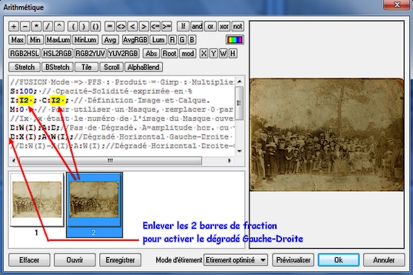

- On rappelle le module Arithmétique pour appliquer la deuxième passe en dégradé, de la façon suivante :
- on laisse à nouveau la valeur d'opacité-solidité à 100, on affecte la valeur I2 de la nouvelle image aux paramètres I et C
- on efface les deux barres de fraction protégeant l'exécution du dégradé Horizontal Gauche-Droite
- et on obtient une image Sans titre 2 sur laquelle on applique le réglage de Contraste automatique :
On peut vérifier dans l'Editeur d'histogramme que l'on a gagné en densité et de façon plus équilibrée.
On observe que l'on aurait pu utiliser un masque pour renforcer l'effet de la fusion Produit sur le groupe de personnes
en clair sur la droite, mais on va en rester là pour l'exercice en cours.

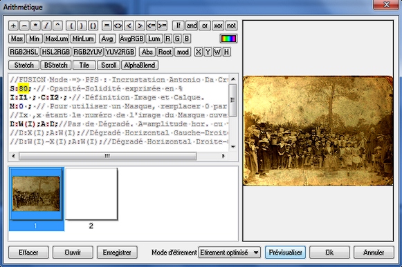

- on fait le ménage pour ne garder dans PF6 que l'image Sans titre 2 et on duplique cette image pour la remplir de blanc
- on rappelle le module Arithmétique, on efface la formule de fusion Produit et on charge la formule : _4_Incrustation_Antonio_OpacVar_Degrade_Mask.ari
- on modifie la valeur de S : 30 par défaut que l'on porte à 80, on prévisualise et on valide pour obtenir une nouvelle image Sans titre.

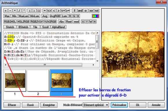

- On rappelle le module Arithmétique pour appliquer la deuxième passe d'incrustation en dégradé, de la façon suivante :
- on passe la valeur de S à 100, on modifie la valeur de I à I3 pour utiliser la dernière image obtenue
- on efface les deux barres de fraction placées devant la ligne du Dégradé Horizontale Gauche-Droite pour l'activer
- on prévisualise et on valide par OK pour obtenir cette image :
Il ne reste plus qu'à passer l'image en niveau de gris et corriger avec Réglage/Niveaux tons clairs 50, tons foncés 30.
