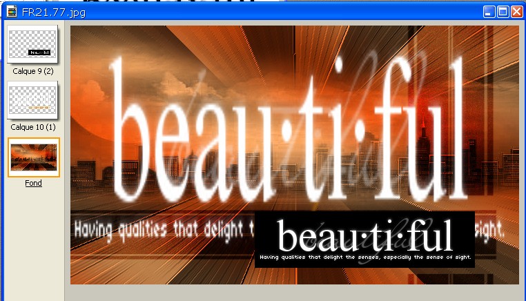

Alors que j'ai déjà réussi à utiliser Copier en tant que couche alpha pour changer la couleur du texte :
Je n'y arrive plus : le résultat dépasse les limites du petit calque orange.
Qu'ai-je déréglé ?
Merci pour votre aide

Bonjour Crilou,
je suppose que tu veux parler de la fonction Calque / Transparence / Coller en tant que couche alpha
Le principe est que la taille du masque à coller doit être identique à la taille du calque où l'on colle.
Par ailleurs tu as probablement activé dans les préférences : Etendre le calque pour le dessin,
ce qui fait que ton petit bout de calque a été agrandi par une opération quelconque à la taille de ton image;
en conservant la transparence autour.
Donc soit tu recadres le calque avant de faire le collage, soit tu t'arranges pour avoir un masque à coller
qui ait la même taille que l'image. :)
Ah la première fois ça fait drôle. :wink:

Merci Tom,
J'ai recadré le calque et tout à bien fonctionné.
Mais il me reste 2 questions : pour créer le petit calque orange, j'ai utilisé la sélection du masque puis Calque / Nouveau / Vierge (Transparence automatique décochée) puis j'ai rempli d'orange avec l'outils remplissage.
Lorsque je le sélectionnais, les pointillés correspondaient bien au calque. Pourquoi est-il nécessaire de recadrer ?
Pour que la modification des préférences soient actives faut-il fermer et réouvrir Photofiltre ?
Encore Merci pour ta disponibilité.

Crilou a écrit :.../...
La réponse se trouve déjà dans mon message précédent et dans ton énoncé de processus : :)
" pour créer le petit calque orange, j'ai utilisé la sélection du masque puis Calque / Nouveau / Vierge (Transparence automatique décochée) puis j'ai rempli d'orange avec l'outils remplissage."
- Créer un nouveau calque propose automatiquement de le dimensionner à la taille de l'image. (même si généralement on valide sans y réfléchir)
- Par contre, dupliquer par un clic droit, le contenu d'une sélection, crée un nouveau calque à la dimension de la sélection
- mais si la préférence "Etendre le calque pour le dessin" est cochée et que tu remplis la sélection du contour de ton nouveau calque,
celui ci va automatiquement prendre la taille de ton image. Ce que tu peux vérifier par un clic droit dans la miniature du calque / Paramétrage manuel.
Lorsqu'un changement de préférences requiert un re-démarrage de PhotoFiltre, c'est précisé dans l'onglet correspondant des Préférences.
Donc tu as le choix de la méthode. Personnellement je ne touche pas à l'option Etendre le calque, et je sais que systématiquement
dans le cas que tu rencontres je dois recadrer le calque. On peut effectivement ne pas Etendre et économiser de la mémoire.
Mais si tu crées un nouveau calque avec Calque/Nouveau/Vierge ça ne règle pas le problème. :wink:
Allez bons essais et bon week-end, je vais avoir de la route à faire.
