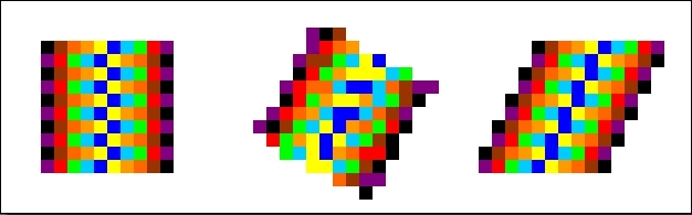

Voici un exemple de rotation et d'inclinaison par le menu Image en zoom 1200 :
pour moi il n'y a aucun lissage même après validation, à la différence de ce qui se passe en mode calque
Vois aussi les autres indications de mon précédent message, si tu veux absolument utiliser les outils de calque.
