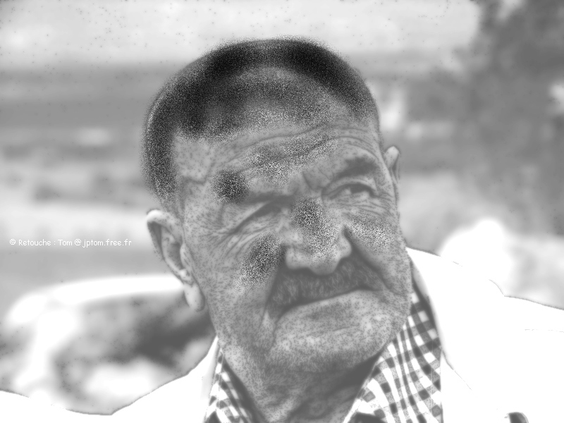

- Pour ma part j'utilise un calque en niveau de gris positif : une copie de fusion ou un duplicata de l'image en niveau de gris
le but ultime est de renforcer l'ombrage des rides et autres aspérités. - Comme dans le tuto : ce calque est en fusion Incrustation plutôt entre 50 et 80% d'opacité pour bien accentuer l'effet.
- On lui applique un filtre Artistique/Contours encrés
- filtre Relief/Relief
- filtre Bruit/Flou intérieur, au moins deux fois cela créé un lissage relatif des contours en les élargissant
- filtre Atténuation Flou ou flou gaussien rayon deux que l'on atténuera à 75% pour finir de casser les bords du grain obtenu
- Pour finir on va augmenter le contraste et les gammas du calque gris en incrustation pour régler le modelé de l'effet

Après application des contours encrés sur le masque, on pourra, comme dans le tuto,
repasser sur les zones trop claires, avec du noir, mais au lieu d'utiliser le pinceau je recommande l'aérographe
ce qui permet de conserver une partie de la trame nervurée héritée des contours encrés.
Pour ceux qui veulent essayer ils peuvent utiliser ce masque pour gagner du temps :
j'espère qu'il ne m'en voudra pas d'avoir dramatisé son personnage, mais je trouve qu'il a une fière allure.
Voici donc quelques avant-après :
En fait, pour être honnête, il faut une préparation assez importante pour équilibrer la luminosité selon les zones de l'image,
car le masque de contraste (positif) en incrustation amplifie les hautes et les basses lumières.
Ici en particulier il faut éclaircir les yeux dès le départ sinon ils sont complètement assombris.
Il faut également une préparation du masque pour assombrir le haut et éclaircir le bas.
