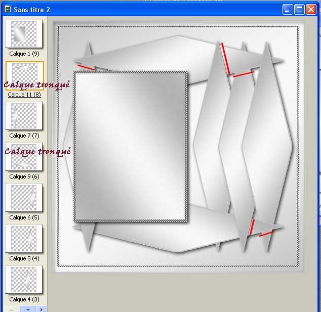

Cela fait plusieurs heures que je me casse la tête avec les ombres portées de ce masque.
Les losanges horizontaux ont été dupliqués et tronqués pour faire apparaître les verticaux, mais comment récupérer l'ombre portée cachée (traits rouges) ?
J'ai essayé la technique du sandwich mais on voit les raccords.
Merci pour votre aide.

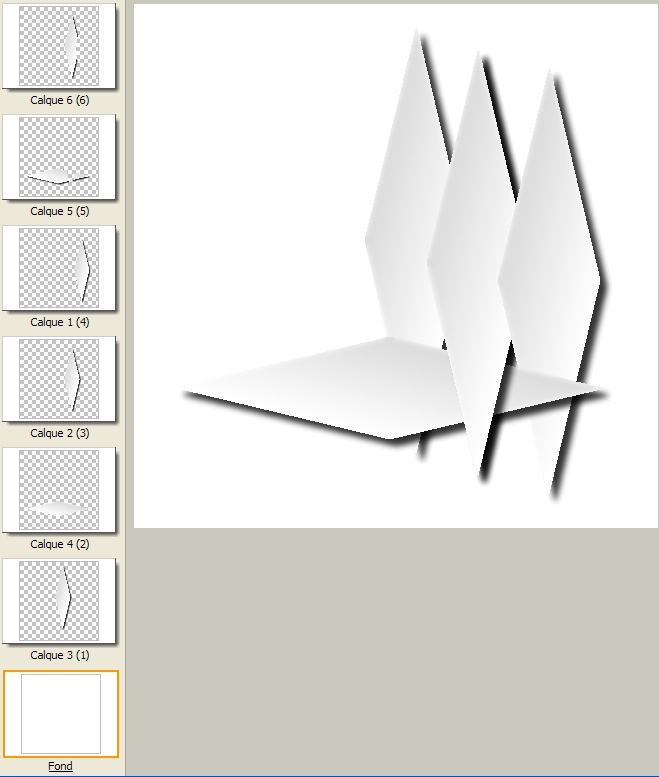

Oui il faut utiliser la technique du sandwich éventuellement avec une troisième couche (en arrière plan pour pouvoir récupérer les sélections)
J'ai fait un essai et je n'ai pas de problème de raccords, car je fais les ombres avant de faire les découpes.
Il faut se souvenir qu'il y a aussi plusieurs façons de faire les ombres portées : sur le calque ou depuis une sélection.

Merci pour ton aide Tom.
Mon erreur était de ne pas fusionner l'ombre avant de faire la découpe.
