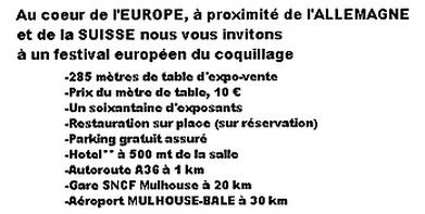

J'ai également fait des bidouillages pour des affiches, des tutoriels pour des bricoles sur un forum et chaque fois je suis déçu de la qualité de mon travail, surtout en ce qui concerne les textes, le renforcement des teintes et de la netteté a ses limites. Est-ce que l'utilisation de calques successifs sur une même image peut provoquer cette altération?
Ah une chose qui me revient, ce phénomène se constate surtout si l'on réduit même faiblement la taille de l'image initiale, mais ne s'améliore pas quand on reprend la taille originale.
A+
PFS X10

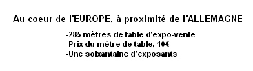

Un exemple de caractères Arial en tailles 10 et 8, et enregistrés en JPEG 98% de qualité de compression :
Il est évident que si on redimensionne il y a perte de qualité. :wink:

Aïe! effectivement il y a succession de redimensionnements, de plus je m'obstine à utiliser des polices en caractère gras, ce qui semble amplifier le floutage..
En tous cas merci à toi, ce simple échange est utile pour ma culture.
A+
Messages : 13308
Re: Pourquoi mon texte devient flou une fois mon image enregistr
Euh désolé, j'ai oublié de préciser que mon exemple était en caractères gras.
On peut aussi remarquer que la netteté varie selon les tailles et les polices, d'une part,
et la qualité de compression d'enregistrement.
Ne pas oublier que les applications de texte windows utilisent souvent aussi des artifices de lissage,
pour l'affichage, donc si on veut comparer, il est préférable de se placer dans des conditions similaires.
