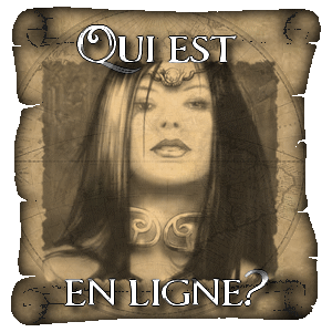

Voilà j'ai réalisé un gif, mais j'ai du oublier quelque chose, lorsque l'on revient sur la première image, le dégradé semble à l'envers:
On voit également le fond blanc de l'image sur toutes les animations.....
merci de l'aide que vous pourrez m'apporter.

Quand j'ouvre le GIF dans PFS 922, on a tous les calques créés.
====> On voit également le fond blanc de l'image sur toutes les animations.....
Il ne s'agit pas du fond. :wink:
Dans le calque 1 (300x300), il reste du blanc autour du parchemin
Pour les autres calques (280x288), il reste également du blanc autour du parchemin.
Pour vérifier, mettre un calque de couleur sous chaque vignette.
=====> lorsque l'on revient sur la première image, le dégradé semble à l'envers :
Je ne comprends pas la formule dégradé à l'envers. :(
À part le blanc autour du parchemin, le GIF me semble se dérouler normalement.

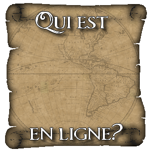

Merci mais comment puis-je enlever ce fond blanc, dois-je retravailler chaque image avec la baguette magique, pour mettre le fond en transparent?Si je fais cela, PFS me dit de fusionner tous les calques, or si je fais cela , je ne peux plus faire l'animation.... :cry:
C'est cette image qui me pose problème:
Elle apparait comme avec un masque blanc lorsqu'elle se déroule, les autres restent dans les tons marrons.
édité:autant pour moi, j'ai modifié le fond et cela fonctionne, merci.
Mais reste toujours le problème du fond blanc

Si vous avez toujours les différentes images, je pense qu'il serait souhaitable de reconstituer le GIF animé. :?
Puis appliquer les paramètres suivants :
Dans la fonction Outils > GIF animé
- Durée 50
- Case Boucle cochée
- Case Transparence cochée
- Palette optimisée coché
- Le reste décoché
Je ne sais pas quels sont les paramètres que vous utilisez.
Mais si vous n'avez pas coché la case Transparence, celle-ci n'est pas appliquée et elle est remplacée par la couleur du fond. Dans ce cas, le GIF est modifié au moment de l'exportation.
À partir de l'exemple que vous avez donné, j'ai refait le test suivant (avec PFS v9.2.2 et PFS v10).
J'ai ajouté l'image supplémentaire que vous avez donnée et un calque vierge transparent au-dessus du fond pour donner un effet de redémarrage du GIF. Avec la baguette magique et la gomme, j'ai effacé le plus de fond possible, mais il reste un liseré blanc qu'il faudrait effacer manuellement. Surtout visible sur un fond sombre.
Petit conseil, faire comme pour une retouche d'image, de temps en temps créez un fichier PFI pour revenir plus facilement modifier l'animation. :wink:
