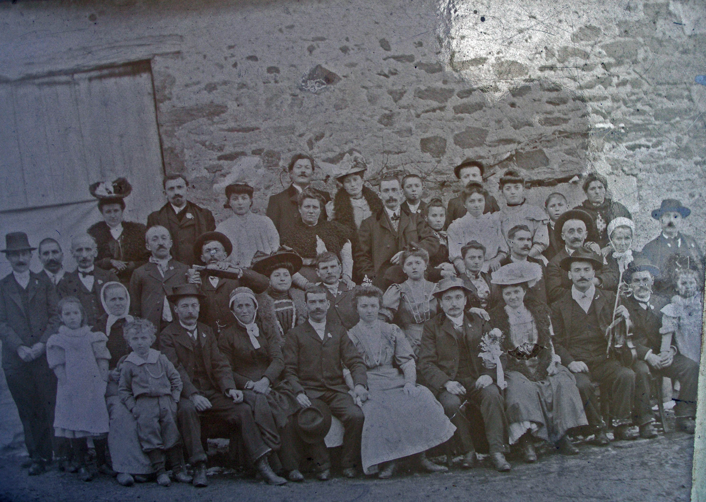

Une amie a photographié cette vieille photo et voudrait en améliorer la qualité.
J'ai essayé de régler la luminosité et le contraste ; j'ai ensuite enlevé un peu de bruit mais le résultat n'est pas terrible. Il faudrait l'incliner mais des personnages disparaissent.
Auriez-vous d'autres piste ?

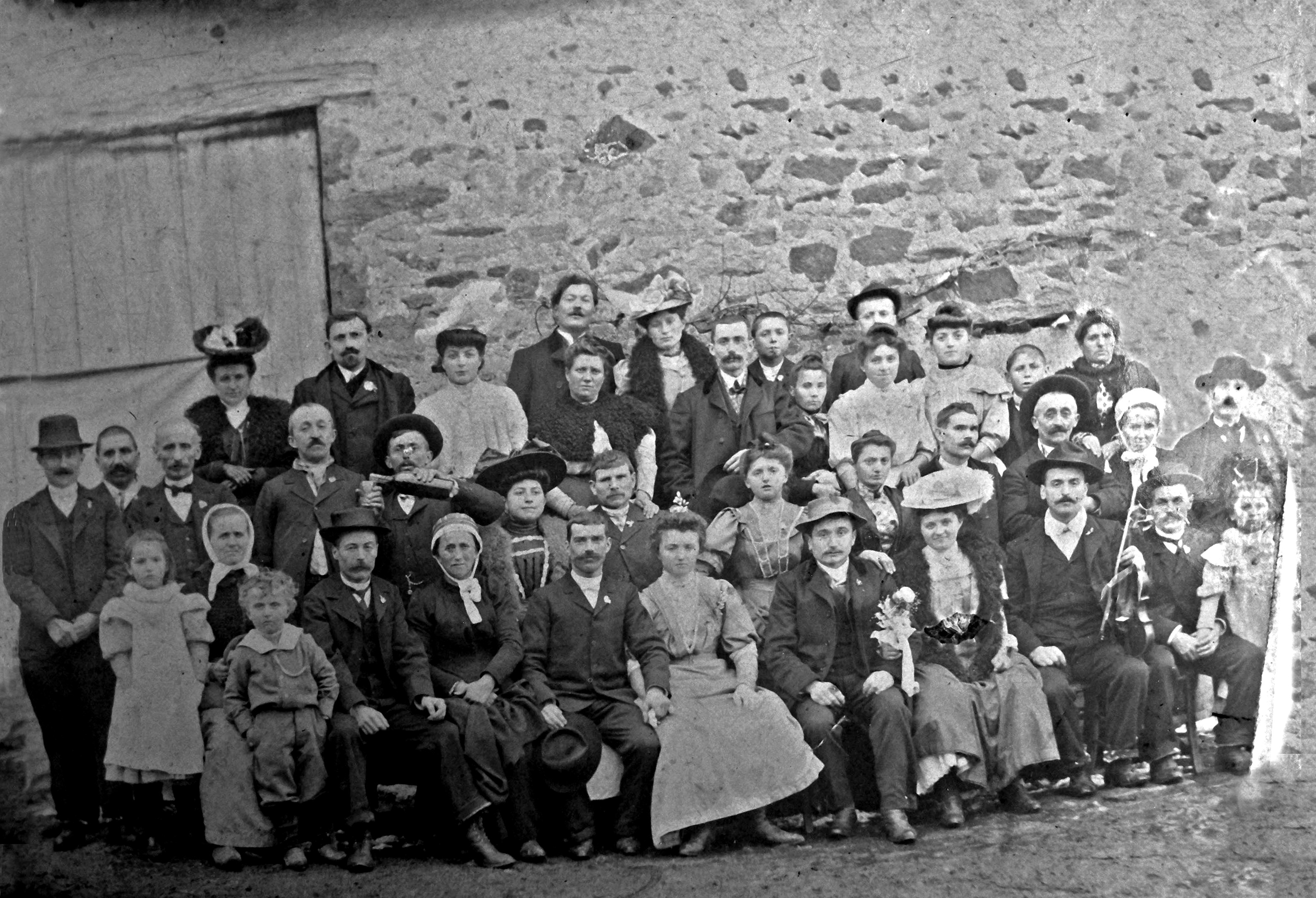

Voici la photo d'origine :
http://cyrille.darde.verzy.net/images/Tixier%20bis.jpg
et mes essais : J'ai réglé le contraste, la luminosité et les gammas. J'ai utilisé également le tampon mais je coïnce sur la partie droite surtout pour les visages. Que me conseillez-vous ?
http://cyrille.darde.verzy.net/images/Tixier.jpg

Bonsoir Crilou,
Bah tu t'en es assez bien sortie déjà, pour l'essentiel.
Pour le partie droite qui est "cornée" car l'appareil n'était pas positionné correctement à la verticale,
je viens d'essayer la transformation paramétrée en rotation et il n'y a pas trop de déformation des visages, avec cette technique.
Pour les visages de droite, la seule technique de restauration possible est de travailler en zoom 200%, visage après visage,
au tampon de clônage entre 5 et 10 de diamètre en variant la pression selon ce que l'on fait.
Pression à fond pour reproduire, pression à fond moins 3 ou moins 4 pour égaliser la peau par tamponnement,
comme pour corriger un excès blanc sur des portraits au flash, si tu as déjà pratiqué...
Mais c'est beaucoup de temps perdu pour des photos prises à main levée et sans précaution d'éclairage. :( :( :(

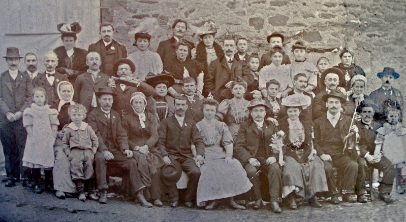

Tombée par hasard sur cette photo.....
Le message est très ancien mais j'ai tenté l'améliorer la photo de Crilou.
