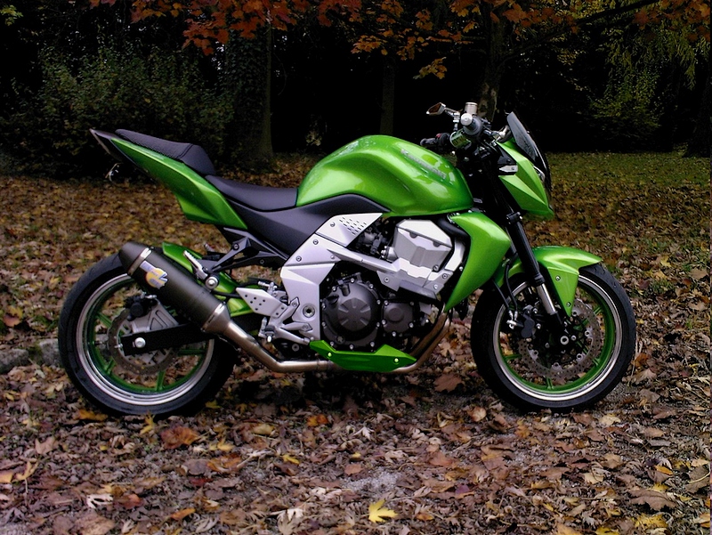

Voilà la photo où j'aimerai voir l'accessoire :

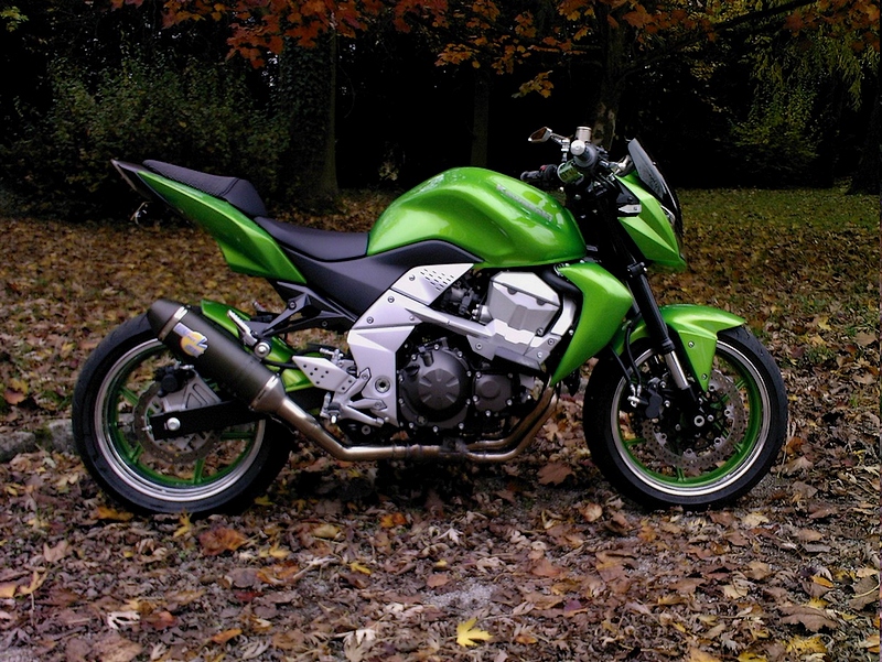

Voilà la photo sans l'accessoire :

voilà mon essai
clic sur la photo

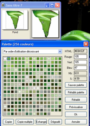

petite suite :
- sélectionner un échantillon rectangulaire de la surface comprenant les variations de teinte à reproduire
- copier / coller comme nouvelle image et la passer en Image / Mode / Couleurs indéxées
- lancer le plugin Editeur de palette et afficher les résultats par ordre décroissant :
- Puis choisir le vert qui revient le plus souvent et qui correspond à la teinte moyenne recherchée.
Ici j'ai pris le premier : R=105 V=165 B=47

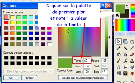

- saisir ces valeurs dans la fenêtre de la palette de premier plan :
- Avec une teinte de départ à 60, la formule du sujet donné dans le lien du message précédent permet d'obtenir une valeur de 90
- que l'on applique dans Réglage /Variation de teinte / Coloriser
- il reste à augmenter la saturation, sans avoir peur d'essayer. Dans mon exemple, je monte à 120%
- un coup de contraste pour tenir compte du bas niveau d'éclairage naturel sur la pièce : 40%
