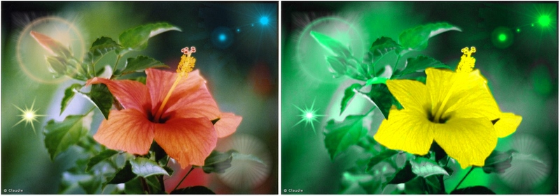

Un exemple rapide avec Variation de teinte et tampon méthode Corwin :
Original - Copie
