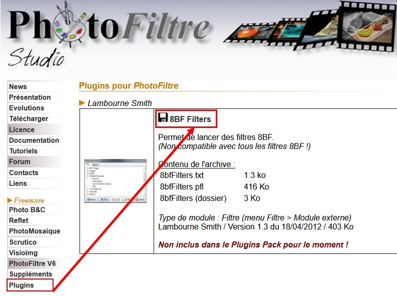

J'ai cru comprendre que vous travaillez avec Photofiltre 7.
À ce sujet, vous avez la possibilité de télécharger ce Plugin de
Mr. LAMBOURNE SMITH avec lequel vous avez la possibilité
de le faire tourner " wire worm" de MV's plugin.
Il vous faudra travailler sur un Duplicata que vous redimensionnerez
à 800 X 600, sinon risque de plantage de Photofiltre 7 qui se ferme
sans aucune autre forme de procès… ou alors, passez à PhotoFiltre 11.
