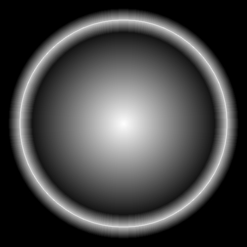

Et puis quoi encore ?Léanore a écrit :Mais si quelqu'un a Paint Shop Pro, serait-il assez gentil pour créer un masque avec un effet de lumière... ?
Comme si on ne pouvait pas le faire avec PhotoFiltre ?
Voilà, j'en ai fait un à cette adresse :
http://jptom.free.fr/Images/Radial_Contour.jpg
Il faut donc l'appliquer dans une sélection avec PhotoMasque, basculer en négatif, couleur claire, opacité autour de 40.
Pour faire encore mieux, on peut utiliser le résultat de la recherche avec étoiles,
et appliquer à nouveau PhotoMasque dans la même sélection avec l'un des sparkles disponibles également sur mon site.
Léanore
- Messages : 191
- Inscription : 22 août 2006 13:11
- Version de PhotoFiltre : 6.2.5
- Localisation : Metz
- Messages : 13362
Pas de souci, c'était juste pour rire un peu.Léanore a écrit :Je n'ai rien dit![]()
Il suffit d'en faire un soi-même :Léanore a écrit :C'est juste que je ne pensait pas à ce genre de masque, mais plutôt à... comment dire ? Un effet lumineux conplet, à appliquer simplement sur la photo...
- ouvrir le masque ci-dessus comme image
- sélectionner une partie de l'image
- ouvrir Photomasque avec un masque d'étoile qu'on aura recherché sur le forum et l'appliquer.
- enregistrer le résultat dans son dossier masks de PhotoFiltre
A la prochaine utilisation de PhotoMasque on pourra appliquer l'effet complet : halo + étoile en une seule passe.
Exemple :
http://jptom.free.fr/Images/Radial_Contour_eclat.jpg
Mais je pense que c'est une erreur car on ne peut pas régler l'intensité de l'éclat par rapport au halo. Il vaut donc mieux l'utiliser en deux passes.
