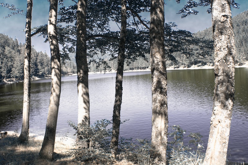

Pour faire suite au sujet
Galerie photo de Joseph Levy, voici un nouvel essai :
réalisé sur la base du tutoriel Tentative d'effet infrarouge avec quelques variantes :
- réduction de la saturation des bleus et des jaunes à -80 % pour conserver une légère colorisation.
Les suggestions, critiques et contributions seront les bienvenues pour améliorer cette technique ou en proposer d'autres.

Merci John,
On progresse lentement, au fur et à mesure de la découverte des effets obtenus avec la saturation, couleur par couleur.
Là j'en suis à séparer le traitement des ciels, des feuillages et des zones d'eau, pour retrouver les tonalités de Joseph Lévy.
C'est paradoxalement pour le feuillage que j'ai le plus de mal à obtenir des blancs diaphanes, progressifs et finement argentés.
Pour le ciel et l'eau, je commence à approcher des tonalités du modèle.
Voici un nouvel essai :
L' original est visible dans ma galerie Floraison.
Avis aux amateurs, je suis impatient de voir d'autres essais et d'échanger des tuyaux.

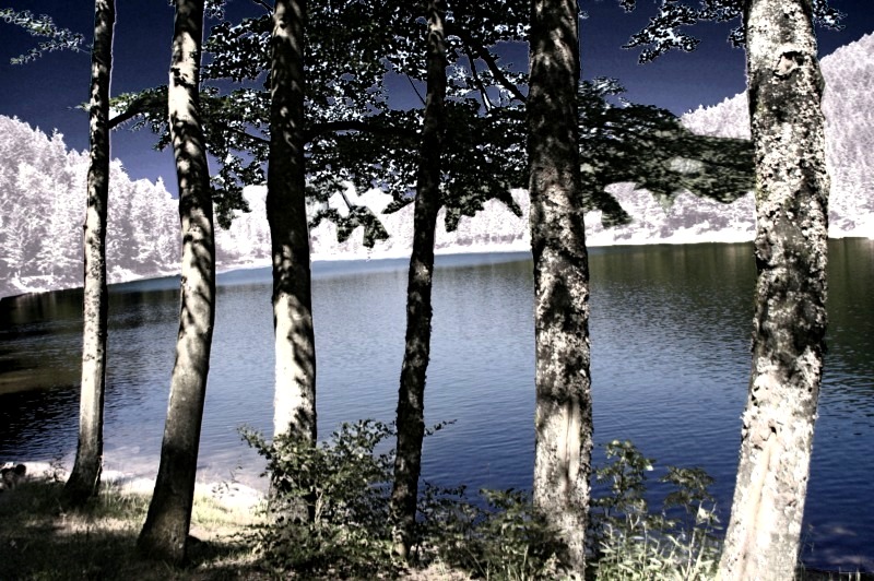

En voilà encore une petite, variante de l'image postée dans le tuto.
La saturation du plan d'eau a été réduite dans les vert et augmentée dans les magenta.

comment fais-tu un traitement séparé (ciel, eau arbres)
par des outils de sélection?
Messages : 13366
Bonsoir Jeades,
Oui je fais une première sélection avec la baguette magique à 30%, et je complète la zone avec la touche Ctrl et soit avec la baguette, soit avec le polygone, ce qui va encore assez vite.
Bien entendu, j'enregistre les sélections.
En général je sélectionne le ciel et l'eau, dans lesquels il ya le plus d'applat.
Ensuite je les divise avec la touche Alt et le polygone pour les enregistrer séparément.
Pour ma part, ce que je trouve le plus difficile est de retrouver la nuance qui donnera suffisamment de profondeur et d'éclat en même temps pour reproduire l'effet original du filtre IR

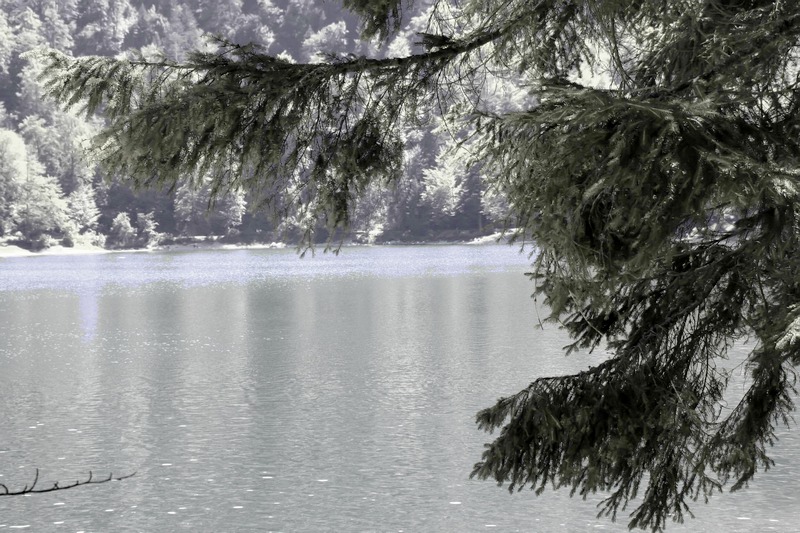

Bonjour et merci Bruno,
Nouvelle tentative d'effet Infra rouge en utilisant un plugin 8BF qui permet de rendre l'aspect diaphane de la végétation, comme dans les galeries de Joseph Levy :
Le plugin 8BF s'appelle Pseudo-IR (comme par hasard) et on peut le télécharger gratuitement chez Cybia (Fotomatic) à l'adresse suivante :
http://www.cybia.co.uk/pseudoir.htm
