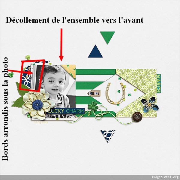

Bonjour à tous,
je tente de reproduire l'effet donné à cette photo :
j'ai telechargé le plugin perspective et transformation et je parviens globalement à la basculer vers l'avant mais je ne parviens pas à donner cet effet au cadre : j'ai tenté les contours 3D, progressif....l'un après l'autre puis les uns avec les autres mais le cadre reste plat...
Pouvez vous m'aider ?
Je vous en remercie par avance

Re: Double effet pour ce cadre
je ne comprends pas ce qui est demandé. :oops:
Je ne vois pas de quel effet vous voulez parler, pour ce qui est du cadre.
Pour le comprendre il faudrait voir le sujet au naturel puis après application de l'effet.
Le lien que vous donnez dans l'imagette pointe sur une page d'accueil et non sur une image de taille suffisante pour apprécier les détails,
ce qui n'aide pas à la compréhension...
Ce que je peux voir du cadre me laisse penser qu'il a été réalisé en scrapbooking physique (avec des objets en relief)
et qu'il a été simplement photographié ensuite. Si vous pouvez nous en dire un peu plus... :)

Merci pour cette réponse rapide : ce n'est malheureusement pas moi Qui ai realise ce digiscrap. je vous mets une photo de la page complète :
merci ENCORE

j'ai déjà tente de faire un cadre isole et de l'ajouter à la photo, j'ai également tente de faire un cadre à la photo et de le traiter en 3D et en contour progressif mais je ne suis pas parvenue au bon résultat...J'avais antérieurement xp et le résultat 3d était très différent de ce que j'obtiens depuis que je suis sous windows 8.1....il me semble que mon 3D reste....plat...
