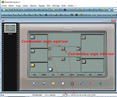

Sur mon site, j'ai une image:
Sur cette image, je souhaiterais ajouter des petites images comme l'exemple suivant :
Ces petites images sont actuellement collées dessus avec PhotoFiltre, mais elles ne sont pas cliquables je ne peux pas m'en servir pour faire un lien.
Ma question est :
Est-il possible d'avoir ces petites images indépendantes avec un lien, comme le dit la personne du forum de "Kompozer" (mon éditeur de page):
Gimp ou draw sont des logiciels d'images. (retouche ou création).
Tu ouvres donc ton image (la grande) avec l'un des logiciels cités. La fonction "image map" (zone cliquable) te permet de définir des zones (avec des outils de dessin: rectangle, ellipse, forme libre...) sur ton image, et à assigner un lien par zone ainsi définie.
Puis-je faire la même chose avec PhotoFiltre
Merci de votre aide
Cordialement

Pourtant le plugin Fractionnement html permet de "définir des zones sur l'image". Une fois l'image décomposée en plusieurs images et fichiers html correspondant, il suffit de repérer la zone que l'on souhaite cliquable et de lui associer un lien.
Mais en étudiant ton image, effectivement, il est difficile de fractionner l'image pour encadrer exactement tous les boutons que tu souhaitent cliquables. Certains ne sont pas alignés comme il le faudrait pour appliquer cette méthode.
Dans PhotoFiltre, je ne connais pas la fonction "image map" cependant il est possible de définir une sélection rectangulaire entourant successivement tes boutons. Les coordonnées de la sélection s'affichent dans la barre des taches. (cet affichage se limite à une forme rectangulaire, à ma connaissance)
Il faut alors utiliser les balises <map> <area> et l'attribut coords etc pour créer la zone cliquable dans la page html ... mais cela ne concerne plus PhotoFiltre.
