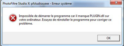

Impossible d'installer le Filtre Distort à chaque fois j'ai un message d'erreur et mon photofiltre plante
j'ai bien mis les dll dans System32 et SysWOW64 je suis sous windows 7 - 64 bits et c'est la 1ère fois que j'ai ce problème à l'installation d'un filtre
http://zupimages.net/up/14/30/diat.jpg
Merci d'avance et bonne journée

attention en 64 bits, les dossiers sont parfois dupliqués, plusieurs "System32" par exemple
Essayez de mettre ces dll au même niveau que l'exe de photofiltre, à la racine du dossier ou dans le dossier 8BF

Désolé mais je comprends pas très bien la manip
il faut copier le dossier 10dll dans mon dossier mes 8bf ?

non seulement Plugin.dll, celle qui est demandé.

pour ma part, je suis en W 8.1 64 bits également, et comme mes dll n'étaient pas prises en compte
lorsqu'elles étaient placées uniquement dans System32, je les ai déplacées en C:\Windows\System (tout court)
et ça fonctionne pour toutes les dll utilisées par mes plugins avec PhotoFiltre mais aussi les autres applications graphiques.
viewtopic.php?p=172663#p172663
Bien entendu il faut faire les opérations en étant en mode Administrateur.
PS (28/07 16:18) :
Et pour être certain que le système prendra ce chemin et ces dll en compte, il vaut mieux redémarrer le PC.

j'ai les dll dans System32 et SysWOW64

Dans ce cas, pourquoi ne pas les mettre là où Tom le dit vu que ça semble marcher sur son PC

j'ai éssayé la méthode de Tom,
Chez moi ça ne fonctionne pas,
J'ai donc réinstallé un nouveau 10dll ( pris chez Papy 35 ) dans System32 et SysWOW64 et ça fonctionne
