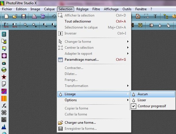

Vous êtes sûr de bien avoir les mêmes options de lissage pour les sélections ? menu Sélection > Lissage ? (par exemple un contour progressif activé)

Testons les 3 options que l'on trouve dans la barre des menus à Sélection > Lissage

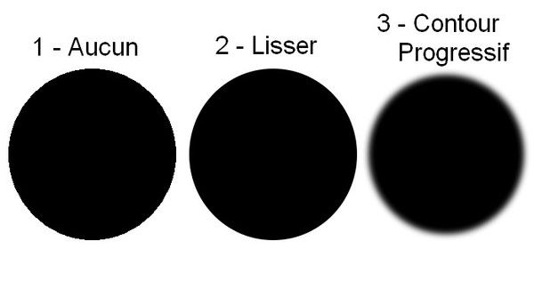

J'ai ouvert une image en fond blanc et j'ai dessiné avec l'outil Sélection 3 ronds, chacun rempli de la couleur noire. Et voilà ce que cela donne quand on coche l'une ou l'autre des propositions :

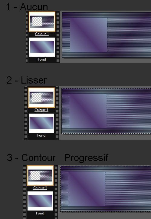

J'ai pris un fond dégradé et un calque avec application d'un masque. Dans ce masque j'ai sélectionné la couleur noire avec la baguette magique et j'ai coupé cette sélection.
Nous voyons donc, que même ici le résultat peut tout changer...
A vous de tester sur d'autres applications, mais pensez à cocher ou décocher vos valeurs de lissage suivant le résultat désiré.
