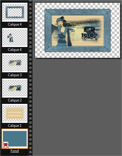

Bonjour Edith,
Ah voilà qui nous avait échappé apparemment. Je pense effectivement qu'il y a un petit défaut.
Je pense aussi que tu te souviens que l'on peut enregistrer tous les calques dans un fichier pfi.
Tu peux aussi dupliquer ton calque de fond et le masquer puis Fusionner tous les calques visibles,
le duplicata masqué sera conservé au dessus de la pile fusionnée.

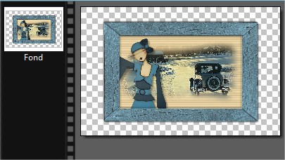

Merci Tom pour ta réponse,
j'ai fait l'essai, cela fait faire quelques manips
1- Duplique mon fond
2- dois rendre invisible le fond et le calque
3- fusionne mes calques visibles
ben là vois plus rien
car je ne peux pas descendre mon calque sous le fond
je pense à une autre méthode
1- je rends invisible mon fond
2- je fusionne mes calques visibles
3- j'insère un nouveau fond
bonne fin d'après midi

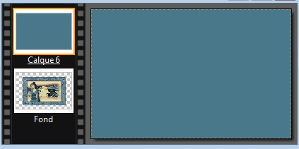

Re: Fusionner les calques visibles
Non, non, ce n'est pas ce que je t'ai proposé.
Le fond se retrouve bien au dessus des calques fusionnés mais il est invisible.
Effectivement si tu veux le réutiliser comme fond il faut insérer un nouveau fond quelconque et glisser ton calque invisible dessus,
mais tu peux aussi faire l'inverse et dupliquer le fond issu de la fusion pour le glisser au dessus de l'ancien fond masqué.
Alt+C+D pour dupliquer rapidement le calque actif.
