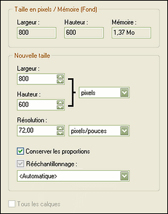

La commande [Taille de l'image] permet de modifier les dimensions en pixels (données physiques), la résolution et la taille d'impression (données logiques) de votre image.
Pour redimensionner une image, vous pouvez :
- utiliser le menu [Image > Taille de l'image]
- appuyer sur les touches [Ctrl+H]
- cliquer sur l'icône dans la barre d'outils
- utiliser le menu contextuel (clic droit sur l'image)
Propriétés de la commande Taille de l'image
• Taille en pixels / Mémoire
On trouve ici les indications de la largeur et de la hauteur de l'image à traiter. La mémoire est une valeur calculée par PhotoFiltre Studio qui indique la place qui sera prise en mémoire par la nouvelle image (cette donnée ne tient pas compte des calques).
• Nouvelle taille
Ce groupe de paramètres et d'options permet de modifier les propriétés physiques ou logiques de l'image.
Les paramètres [Largeur] et [Hauteur]
Ces paramètres permettent de modifier manuellement la largeur et la hauteur de l'image. On peut indiquer une taille en pixels, en pourcentage, en cm ou en pouces. Les tailles en pixels et en pourcentage sont dites physiques, car elles ne sont pas liées à la résolution alors que les tailles en cm ou en pouces sont dites logiques, car elles sont calculées en fonction de la résolution. Le pourcentage correspond à un coefficient d'agrandissement. La modification de la taille met automatiquement à jour la valeur du paramètre Mémoire.
Plages de pourcentages :
1. 10 à 99%, l'image sera réduite
2. 100%, l'image ne sera pas modifiée
3. Supérieur à 100%, l'image sera agrandie
Il est possible de personnaliser l'unité par défaut via la commande [Outils > Préférences > Valeurs par défaut].
Reportez-vous au chapitre Personnaliser PhotoFiltre Studio pour en savoir plus sur le paramétrage de l'unité.
Le paramètre [Résolution]
La résolution indique le nombre de pixels sur une certaine longueur. Celle-ci est définie en dpi (dot per inch) ou ppp (point par pouce). On peut indiquer une résolution en pouce (1 pouce = 2,54 cm) ou en cm. La résolution est surtout importante pour l'impression, plus elle est élevée meilleure sera la qualité d'impression.
La résolution est récupérée dans les métadonnées EXIF lors de l'ouverture des images de type JPEG et TIFF.
L'option [Conserver les proportions]
Cette option permet de mettre automatiquement à jour la largeur lorsque vous modifiez la hauteur, et vice versa pour que le rapport, entre la hauteur et la largeur, reste constant.
L'option [Rééchantillonnage]
Le rééchantillonnage est le fait de modifier les dimensions physiques (en pixel) d'une image. Si vous diminuez le nombre de pixels, des informations sont supprimées de l'image. Si vous augmentez le nombre de pixels, de nouveaux pixels sont ajoutés. PhotoFiltre Studio propose plusieurs modes de filtrage lors de l'application du rééchantillonnage, mais il est conseillé d'utiliser le mode automatique dans la majorité des cas.
La gestion du rééchantillonage dépend de l'unité choisie :
pixels ou % : L'option [Rééchantillonnage] est inaccessible. Il est possible de modifier les dimensions et/ou la résolution de façon indépendante. Le mode de filtrage choisi dans la liste déroulante sera appliqué.
cm ou pouces : L'option [Rééchantillonnage] est accessible.
- La case est cochée :
1. Il est possible de modifier les dimensions et/ou la résolution de façon indépendante.
2. Les dimensions en pixels sont recalculées en fonction des nouvelles données.
3. Le mode de filtrage choisi dans la liste déroulante sera appliqué.
- La case est décochée :
1. Les dimensions et la résolution sont liées. Si on modifie les dimensions, la résolution est recalculée. De même, si la résolution est modifiée, les dimensions sont recalculées.
2. Les dimensions en pixels ne sont pas modifiées.
3. Aucun mode de filtrage ne sera appliqué (la liste déroulante des filtres est inaccessible).
Si l'image est transparente, PhotoFiltre Studio utilise toujours un filtrage automatique.
Si l'option [Conserver les proportions] est décochée, le rééchantillonnage est obligatoire quelle que soit l'unité choisie.
L'option [Tous les calques]
Cette option est active si l'image est composée de plusieurs calques. Elle permet de redimensionner tous les calques à la fois en une seule opération.
La modification des dimensions en pixel d'une image peut entraîner une perte de qualité et de netteté de celle-ci ou un effet pixellisé. Il est donc conseillé d'utiliser les filtres Adoucir, Durcir ou Renforcement afin de corriger les défauts.

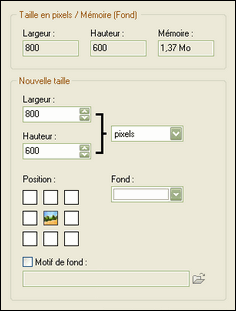

La commande [Taille de la zone de travail] permet de modifier la taille de la zone de travail de l'image (support), soit en l'agrandissant (ajouter un fond), soit en la réduisant (recadrage).
Pour modifier la taille de la zone de travail de l'image, vous pouvez :
- utiliser le menu [Image > Taille de la zone de travail]
- appuyer sur les touches [Maj+H]
Propriétés de la commande Taille de la zone de travail
• Nouvelle taille
Le paramètre [Position]
Il permet de positionner l'image sur la zone de travail à neuf endroits différents.
Trois cas peuvent se présenter :
1. Les dimensions saisies sont plus grandes que les dimensions d'origine, le paramètre indique l'endroit où sera positionnée l'image (ajoute un fond).
2. Les dimensions saisies sont plus petites que les dimensions d'origine, le paramètre indique la partie de l'image qui sera conservée (recadrage).
3. Dans les autres cas, il y aura combinaison des deux premiers.
Le paramètre [Fond]
Il permet d'appliquer une couleur à la zone de travail. Ce paramètre est ignoré dans le cas d'un recadrage.
L'option [Motif de fond]
Elle permet de choisir un motif à appliquer au fond. Le motif à priorité sur le fond. Dans le cas d'un motif transparent, celui-ci laissera apparaître la couleur de fond au niveau des zones transparentes. Cette option est ignorée dans le cas d'un recadrage.
