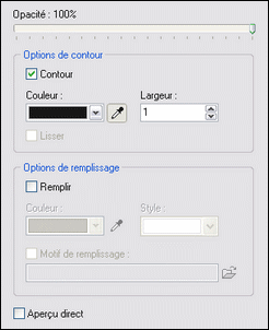

Contour et remplissage paramétrable
Cette fonction permet de remplir et de tracer le contour d'une forme de façon manuelle.
Pour lancer la fonction Contour et remplissage, vous pouvez :
- utiliser le menu [Edition > Contour et remplissage]
- appuyer sur les touches [Ctrl+B]
- utiliser le menu contextuel (clic droit dans la sélection puis [Contour et remplissage])
Propriétés de la commande Contour et remplissage
• Le paramètre [Opacité]
Ce paramètre définit l'intensité avec laquelle les réglages vont s'appliquer.
• L'option [Contour]
Cette option permet de tracer un contour autour de la forme ou autour de l'image. Si la case est cochée, les paramètres ci-dessous sont accessibles.
Le paramètre [Couleur]
Ce paramètre indique la couleur du contour.
Le paramètre [Largeur]
Ce paramètre définit l'épaisseur du contour.
Le paramètre [Lisser]
Ce paramètre permet d'activer ou non le lissage du contour afin d'améliorer l'aspect visuel. Le lissage n'est pas disponible pour les formes rectangulaires.
• L'option [Remplir]
Cette option permet de remplir une forme avec une couleur ou un motif. Si la case est cochée, les paramètres ci-dessous sont accessibles.
Ce paramètre indique la couleur de remplissage.
Le paramètre [Style]
Ce paramètre permet d'applique un des styles prédéfinis dans le menu déroulant avec une couleur définie par le paramètre précédent.
Le paramètre [Motif de remplissage]
Si cette case est cochée, on a accès aux motifs grâce au bouton d’ouverture symbolisé par un petit dossier. La sélection d'un motif désactive les paramètres [Couleur] et [Style].
Si aucune sélection n'est définie, cette fonction agit sur le calque entier.
