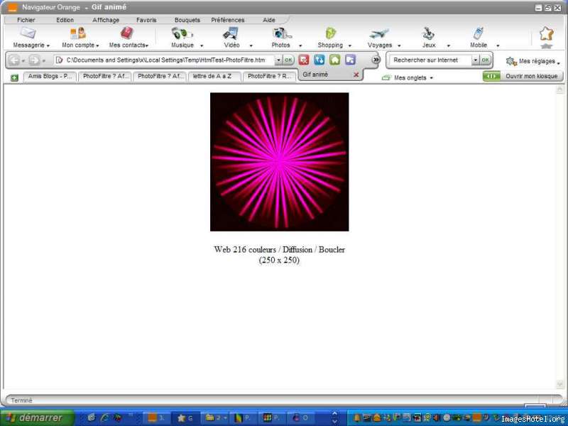

Il apparait tel que ça dans l'application aperçu gif je n'ai rien d'autre à l'ecran que cette image coupée.
De même lorsque je clique sur information dans la barre du menu ? il apparait un ecran blanc sans rien et dés que je clique il est ecrit "fin du diaporama cliquer pour sortir"
Je me demande si photofiltre studio est bien installé ou c'est peut-être la configuration de mon ordi, je n'arrive pas à installer certains logiciels ?
Merci pour ta patience Tom
Gif coupé lors de l'aperçu

Oui, encore une fois, PhotoFiltre Studio n'a rien à voir avec la qualité de l'aperçu du gif.
A défaut d'une vraie copie d'écran, puisque tu ne veux pas me faire voir la barre des menus,
Il faut que tu voies dans ta configuration Windows quelle est l'application qui est associée aux fichiers "htm"
et la modifier en conséquence. Je ne suis pas sous XP actuellement donc je ne peux pas t'aider d'avantage.

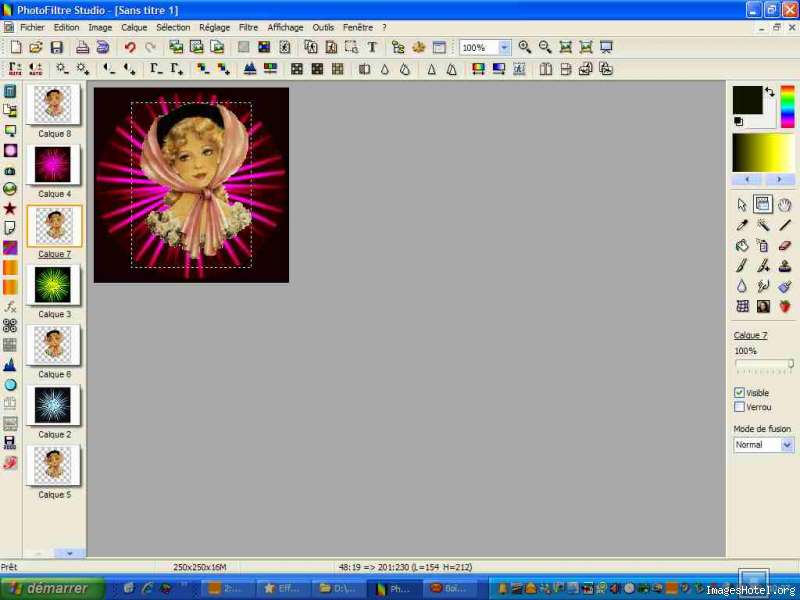

Re: Gif coupé lors de l'aperçu
Toutes mes excuses Tom, j'ai envoyé l'image alors que je voulais faire aperçu, ce qui prouve que je suis un peu nulle.
J'espère que c'est cette fenêtre que tu voulais, je n'avais pas compris, j'ai refais un autre gif
et c'est toujours pareil à l'aperçu
Cordialement
Cordialement
Oui, d'accord pour la partie PhotoFiltre, mais ce qu'il faut comprendre c'est ce qui se passe à l'aperçu.
Donc on aurait besoin d'une copie d'écran complète de l'aperçu, avec les bordures, le titre, la barre des menus...
Mais je n'ai rien d'autre à l'aperçu que cette image coupée
, pas de barre de menu rien du tout, dés que je clique sur gif animé j'ai une petite fenétre pour le réglage de la durée etc.. et dés que je clique sur aperçu je n'ai rien d'autre que le gif coupé, c'est exactement la même fenêtre que celle d'un diaporama de powerpoint en mode diapo
Voilà Tom
Merci pour tes bons services et ta patience
Voilà Tom
D'accord, donc il faut faire associer les fichiers "htm" avec ton navigateur web, puisque ce n'est pas lui qui s'ouvre.
Ouvrir l'explorateur Windows rechercher un fichier htm, et faire un clic droit / Ouvrir Avec et cocher "toujours ouvrir avec...." et dans la liste ou dans parcourir choisir ton navigateur Web comme application par défaut.
Si tu ne trouves pas de fichier htm, tu peux en faire un toi-même : avec le bloc notes :
tu crées un nouveau fichier que tu enregistres et dont tu changes l'extension txt par htm dans l'explorateur windows.
Puis, toujours dans l'explorateur windows tu fais un ouvrir avec comme décrit plus haut.

- Messages : 13267
Eh bien nous y voilà.
Mais c'est la première fois que je vois ce comportement "diapo" pour l'ouverture d'une page htm.
Allez, bon divertissement avec PF Studio.
