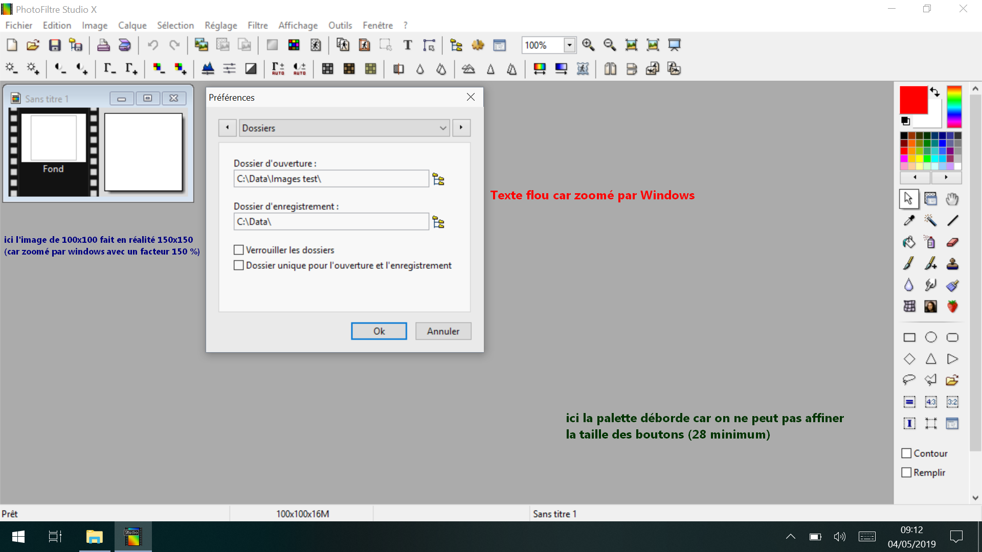

Voici un comparatif pour mieux comprendre, j'ai pris le cas de ma tablette qui a un zoom windows de 150% (facteur de mise à l'echelle PPP)
Cas 1 : Mode haute résolution désactivé (comportement par défaut des anciennes versions)
Ici, Windows travaille à 100% dans le logiciel mais applique une échelle de 150% pour l'affichage.
http://www.photofiltre-studio.com/tmp/hdpi_pfsx1013.png
Le zoom est fait en mode bitmap ce qui génère 2 problèmes :
- le texte est flou car ce n'est pas la taille de la police qui augmente
- les dimensions sont faussées car zoomées. Par exemple, si on créer une image de 100x100 pixels, elle aura en réalité 150x150 pixels à l'écran (car zoom de 150%)

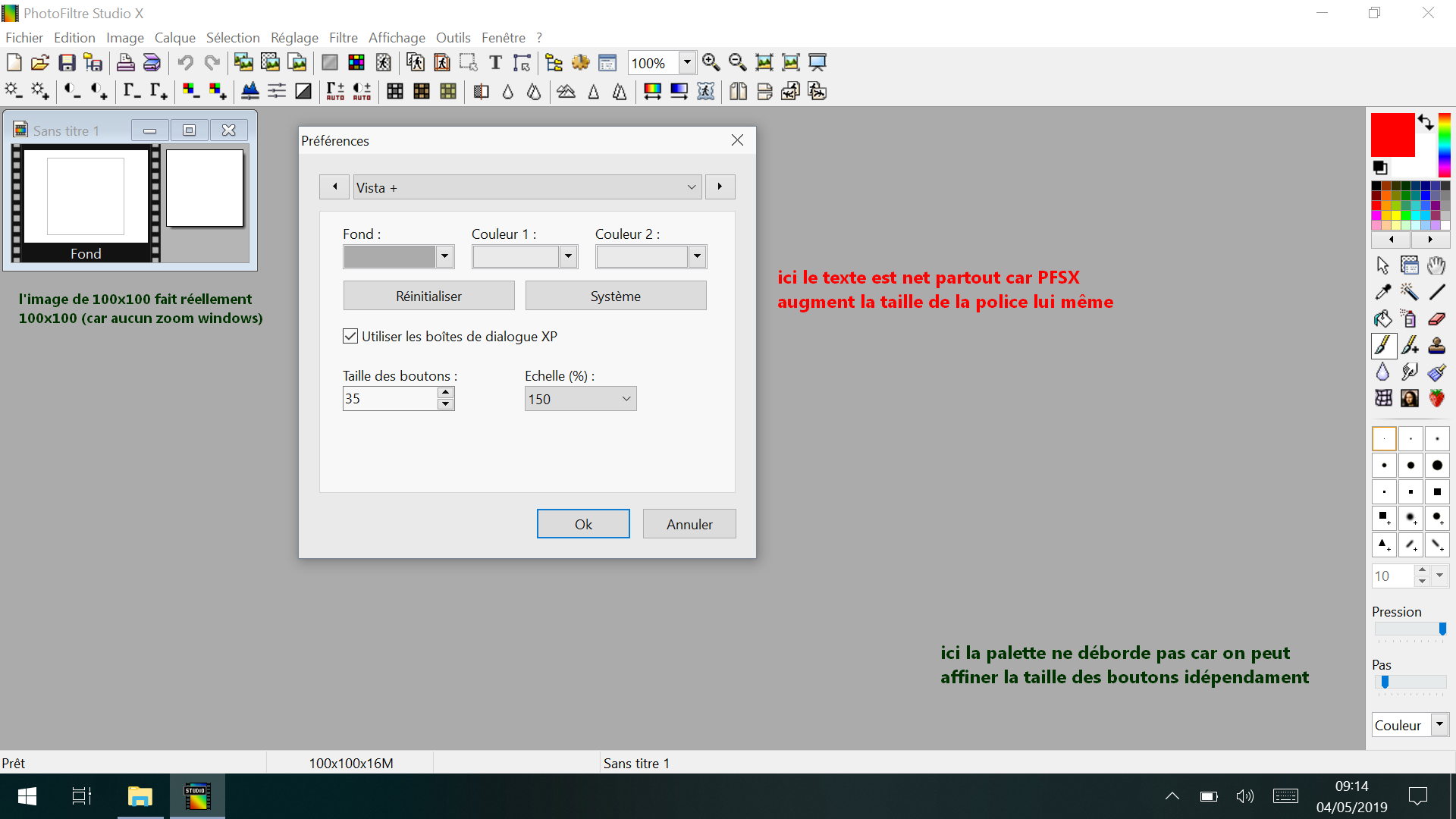

Cas 2 : Mode haute résolution activé (comportement par défaut de PFSX 10.14)
PFSX demande à Windows de ne pas appliqué de zoom car il va le faire lui même.
http://www.photofiltre-studio.com/tmp/hdpi_pfsx1014.png
- PFSX applique une échelle de 150% au niveau de la taille de la police. Mais c'est fait en vectoriel, donc le texte est toujours net.
- PFSX augmente lui même la taille des fenêtres et de ses composants (boutons, options, ...)
- les dimensions ne sont pas faussées, une image de 100x100 fait réellement 100x100 à l'écran
Windows recommande le 2ème cas car avec les futurs écran 4K, un zoom de 300% en mode bitmap devient très moche.
