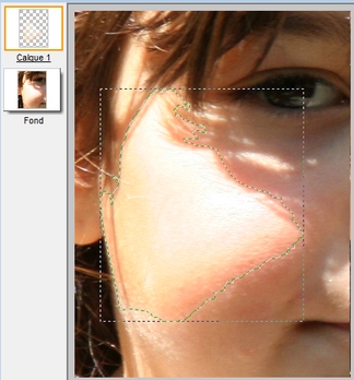

Il y a surement d'autres techniques possibles, mais j'aime assez la fusion des calques en mode produit :
Sélectionner les zones brulées avec la baguette magique à 30 et augmenter un peu la sélection.
Clic droit dans la sélection dupliquer, passer le calque obtenu en mode produit, ici opacité 50%,
et Calque/Effet de bord/Contour progressif et Atténuer à 50 % :
Ce n'est pas forcément très visible sur la taille de cet exemple, mais on a récupéré pas mal d'information.

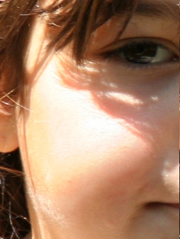

Fusionner les calques, ou fusionner le calque avec un duplicata du fond.
Tracer une sélection autour de la frange rouge violacée, lissage en contour progressif,
et augmenter les gammas, c'est souvent plus rapide que de chercher la bonne teinte à désaturer :
Une seule passe de gomme magique avec une taille assez large et une faible pression permet de fondre
la frange rouge résiduelle, mais il faut rapporter de la matière dans les zones claires avec le tampon de clônage, si possible,
sinon il faut utiliser l'outil doigt.
Nous allons donc compenser le lissage obtenu :
- en ajoutant du bruit à 30% (pas uniforme) dans la sélection que nous aurons conservée en lissage contour progressif
- améliorer l'homogénéité du lissage avec un faible flou gaussien, ou un anti-poussière rayon 3 ou 4
- en ajoutant à nouveau du bruit (pas uniforme) à 20%

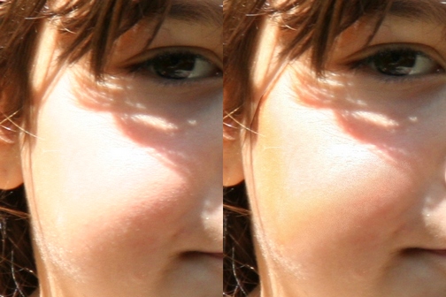

Voici une variante traitée avec l'outil doigt, la première étant faite au tampon :
Voilà, il ne doit pas être impossible de faire mieux et de toutes façons, je ne prétends pas que ce soit la meilleure technique,
mais en tout cas je peux la reproduire sur différents clichés du même genre.
