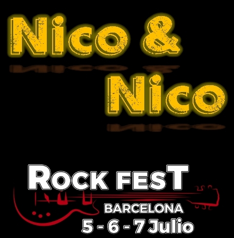

Hello,
Je souhaiterais faire un logo pour imprimer sur un tee-shirt.
Sur la recommendation du site chez qui je vais imprimer mon tee-shirt (https://www.spreadshirt.fr/) je veux faire un png de 4'000x4'000 pixels.
J'ai passé un temps fou sur Dafont pour trouver LA police (Sounds Eroded).
Mon problème est que lorsque je l'utilise (PhotoFiltre v7.2.1), pas de soucis jusqu'à la taille 250. Mais au delà seuls les premiers caractères s'affichent:
NB: Je n'ai pas ce problème avec d'autres polices.
Quelqu'un saurait-il comment résoudre ce problème ?
Excellent dimanche.
Fab

Hello,
Je n'ai pas trouvé la solution avec Photofiltre.
Par contre j'ai pu détourner le problème.
Si jamais quelqu'un rencontre le même soucis:
J'ai préparé mon texte dans power-point en taille 650.
J'ai ensuite exporté la dia en format png que j'ai ensuite inséré dans mon montage Photofiltre.
Ca a l'air pas mal (même si les effets de texte de power-point sont bien différents des effets de l'éditeur de texte de PF)
3'000 x 3'056 px
Excellent dimanche
