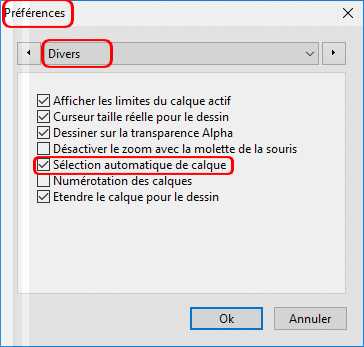

Merci pour la réponse mais, chez moi cela ne retire pas la sélection, d'où ma confusion.
Normal, c'est une option par défaut du menu Outils, Préférences, Divers
Pour que la sélection disparaisse sur l'écran, il suffit de sélectionner le Fond ... ou un autre calque !
Cordialement

Bonjour infomamy
Merci pour la réponse, j'ai vérifier, elle est bien cochée :shock:
Cela pose un problème pour la suite du tuto
Je vais essayer encore mais je ne vois pas la solution :|

Pour masquer une sélection, on devrait y arriver avec la touche Echap, ou Ctrl + D, ou menu Sélection / Masquer la sélection.
Par contre, si la case "Afficher les limites du calque actif" est cochée, dans la boite des Préférences / Divers
vous aurez un liseré pointillé autour des limites du calque, qui n'est pas une sélection, Il faudra donc décocher cette option pour ne plus la voir affichée.
