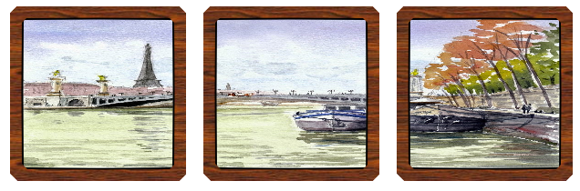

J'ai mis un cours, sur mon forum, que je vous passe ici (heureusement très court) avec le matériel fourni. Jusqu'à la nouvelle version, no soucis (ce cours a été posé en octobre 2014). Tous mes membres arrivaient au même résultat que moi . Avec la nouvelle version (X.9.1) a la ligne 10 la sélection se retrouve avec des coins arrondis.
Triptyque 1 (carré) avec rendu œuvre originale
Matériel à télécharger : http://www.fichier-zip.com/2015/01/15/triptyque/
1 ) - Fichier > Ouvrir : allez chercher Carré mca240.png > Ouvrir
2 ) - Edition > Copier
3 ) - Edition > Collage spécial > Assembler le collage > Droite > Ok
4 ) - Edition > Collage spécial > Assembler le collage > Droite > Ok
5 ) - Activez l'outil Baguette magique et en Tolérance 100, couleur cochée, cliquez dans le gris de votre tag.
6 ) - Fichier > Ouvrir : allez chercher l'image choisie (pour moi pont-des-arts-0214.jpg) > Ouvrir
7 ) - Edition > Copier
Activé votre Tag
8 ) - Filtre > Module externe > Coller dedans : Cochez Axe des X et Y (les 3 axes sont bons en fait) > Ok
9 ) - Edition > Contour et remplissage > Contour de 2 en noir
10 ) - Sélection > Dilater de 7
11 ) - Edition > Contour et remplissage > Contour de 12 en motif Texture loupe > Ok
12 ) - Signez votre travail sur le 3ième tryptique, Fusionnez calque T et fond et enregistrez en PNG

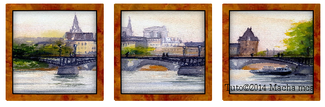

Aujourd'hui voici le résultat :
Ps : Je précise que j'ai 2 correcteurs qui testent mes cours et que pour les deux le même problème vient de se produire.

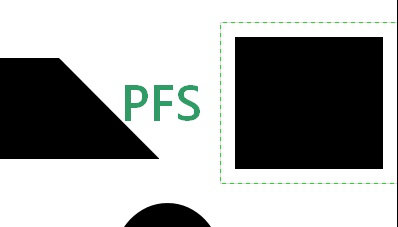

Je reviens sur la contraction/dilatation des sélections de type bitmap car tout ne me plait pas.
J'ai passé en revue ces 2 fonctions pour faire quelques améliorations.
J'ai utilisé cette image qui me sert de masque de formes.
Je sélectionne la forme avec la baguette magique puis j'applique une dilatation ou une contraction de 1 pixel et plus.
Je pense que le meilleurs compromis est celui-ci :
http://www.photofiltre-studio.com/tmp/pfsx1092.zip

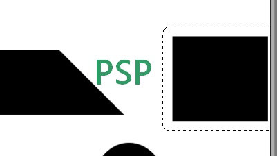

je viens de tester tes formes avec Psp, et pour le carré avec une dilatation de 15 pixels les angles sont mieux respectés avec PFS.
Et pour moi c'est super !
