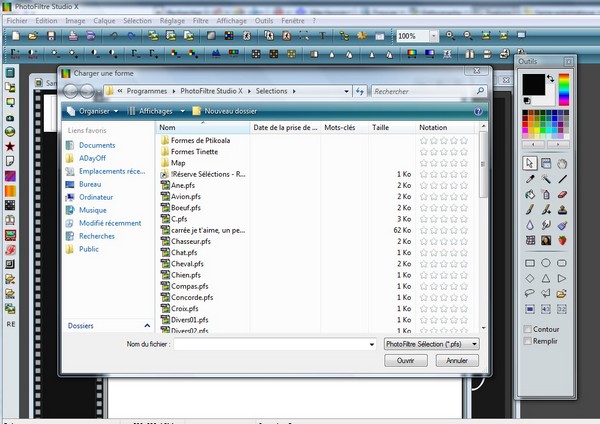

Bonjour, j'ai bien installé photofiltre studio X et merci à Antonio tout est parfait sauf que lorsque je veux charger une sélection voici le panneau qui m'apparaît

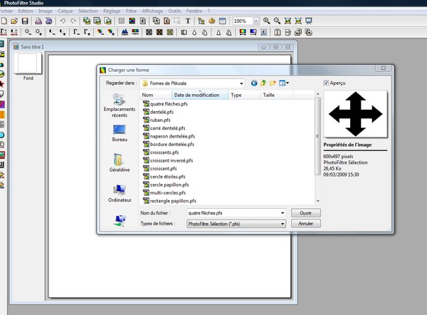

vous voyez que contrairement à photofiltre studio 9.2 la forme de la sélection n'apparaît pas, ce qui est très gênant, voici l'ancien panneau

Bonjour Géraldine,
J'ai aussi le même problème avec Vista (pas avec XP) et seulement pour les sélections
pour les autres dossiers,c'est bon car les formats sont en gif,jpeg ou png
Antonio nous dira s'il peut peut-être y remédier???

Effectivement, sous Vista il faut en principe cliquer sur menu Organiser / Disposition / Volet de visualisation
pour obtenir la fenêtre de prévisualisation.
Sauf que Vista ne visualise pas les fichiers pfs. :mrgreen:
Attendons de voir si Antonio peut y remédier dans le plugin Association. :?:

Merci à Papy35 et à Tom pour vos réponses, oui effectivement je suis sous vista, mais comment expliquer et pourquoi photofiltre Studio 9.2 également sous vista visualise la forme? aussi pour contourner le problème comme je n'ai pas encore supprimé l'ancienne version, j'ouvre mes deux versions de photofiltre (quand j'ai besoin d'une forme), je visualise sur l'ancienne version et retourne travailler sur la nouvelle mais j'espère qu'Antonio va pouvoir trouver une solution en tous les cas encore merci à vous tous pour votre gentilesse et disponibilité.

Les boîtes de dialogue Vista ne permettent pas d'afficher la miniature à droite comme sous XP. Elle ont forcément le "template" par défaut (encore un régresion par rapport à XP).
Dans la prochaine version, il sera possible de forcer l'ancien style XP dans les préférences Vista & Windows 7 (même onglet que celui des couleurs) mais on aura le look XP aussi pour les boîtes de dialogue. D'ailleurs dans la copie d'écran que j'ai posté, il y a déjà l'option mais personne n'a tilté :wink:

si, si, c'est ce que j'explique dans mon dernier post, et papy35 en fournit l'illustration,
mais c'est le fichier pfs qui n'est pas reconnu pour l'aperçu :)

==> je travaille dessus également. Dans la prochaine version, les miniatures PFI et PFS seront intégrées au shell windows via une dll en cours de dev. Il sera donc possible de les visualiser directement dans l'explorateur windows :wink:

==> ok mais c'est la miniature gérée par windows alors que sous XP, c'est PFS qui gère la miniature donc c'est pas tout à fait pareil :wink:

Géraldine Touitou a écrit :oui effectivement je suis sous vista, mais comment expliquer et pourquoi photofiltre Studio 9.2 également sous vista visualise la forme?
Exact,je viens d'essayer...c'est bien avec vista et la 922...
donc,cela sera résolu avec la prochaine MAJ...
